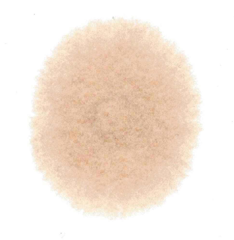

Sintec Platinum 0W-20 API SP на Toyota Rav4 3ZR-FE 2.0л.
Toyota Rav4  3ZR-FE 2,0 л 146 л\с АКПП (вариатор), передний привод, 2019г.в. (4 поколение)
Пробег на момент заливки: 63305км.
Масло по акции.
Пробег на масле 500км., около 15м.ч.
Сушка 40ч.
1495503637_40.thumb.jpg.f1f1508c3729b20fd8af31457ebcfd45.jpg842768985_40.thumb.jpg.56932635d1e19d771aef11a79ef75c58.jpg190700292_40.thumb.jpg.8ade5e181c4cef9b310473140c9ec129.jpg
Ckub ну тут уже 30ч сушки, как мог сфоткал.

Евген48 Сугубо моё маленькое "местячковое" мнение  _ очень малая зона чистого масла спустя 30ч сушки.
  07.05.2024 в 12:38, Ckub сказал:
Раскрыть
Так через 400-500км на слив.
Я первый раз вижу такую каплю со своего рафика, тем более анализ интереснее, будет с чем сравнить.

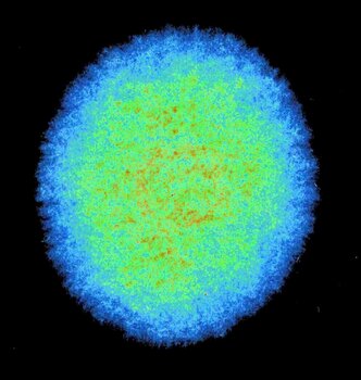

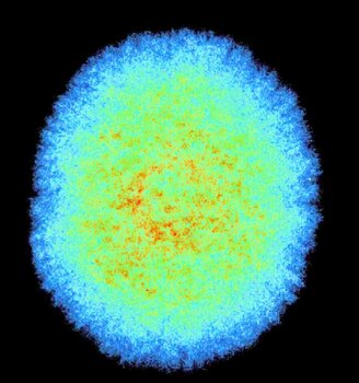

Пробег на масле 8960км, 375м.ч., 24км/ч, 1000л. (11,2л./100км).
Сушка 24ч.
2.thumb.jpg.d8ea526c791bcfbe623dcccdb6ed7064.jpg3.thumb.jpg.643a68b5e17d76bb7c729b6501dfd4ab.jpg4.thumb.jpg.6206138344a8d7f92f2c543855bc4113.jpg
Сушка 30ч.
2.thumb.jpg.c58ba6d999f29c2b0582d7ada772dd48.jpg3.thumb.jpg.b8a2434b3fda4662eaf70b51460217f2.jpg4.thumb.jpg.562c329a4448bdfc6c26930290e2c9b1.jpg
Изменено пользователем Евген48

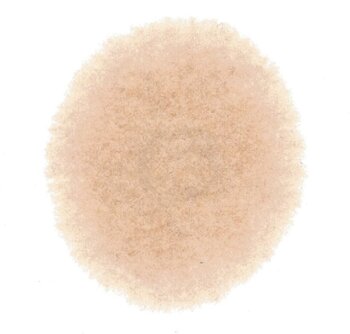

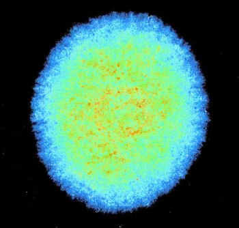

Пробег на масле 9300км, 390м.ч., 24км/ч, 1045л. (11,2л./100км).
Сушка 24ч.
6.thumb.jpg.a4cfeb158e6437f23082ea79b5784611.jpg7.thumb.jpg.1fb90fc81e6cadc270485b6f27e2bac3.jpg8.thumb.jpg.375f9df37fb9cb3635483d54b288ee34.jpg
Сушка 30ч.
9.thumb.jpg.3315b3df90a95493c6117eef42a94430.jpg91.thumb.jpg.2e8bc03ddfbe2902f822e1dec49962a3.jpg92.thumb.jpg.c2340f7084e0fcb6d32f2eee8ff2772a.jpg
Всё данные подбил с БК: масло слито на пробеге 9500км, 390мч, 1050л.
п.с. последняя капля, данные немного не те, +-5-7мч, но сути не меняют.
