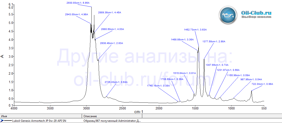

 лью HK
"Работа над ошибками" :) Cмотрите, я вижу здесь низкую CCS = 3700 в анализе, и делаю из этого выводы.
13.11.2023 в 14:49, torcon сказал:
5) NOACK испаряемость масс (угар) = 12,4% - вообще это нормальное испарение масла для 0W-20, но Лукойл мог сделать лучше... У масла CCS при -35С = 3700, видно что оно на VHVI-4 в большинстве своем, можно было добавить базу VHVI-6, догнать CCS до 5500 - это дало бы лучшую термостабильность.
Недавно выложили анализ такого же масла, но в другой шкурке Teboil Gold FE 0W-20 где CCS = 6100. И что? NOACK и вспышка улучшились? Нет.
NOACK = 12,4%
вспышка = 223С
все такое же.
То есть, не всегда, то что я говорю о высоком CCS и связанных с этим хороших высокотемпературных свойствах масла - есть правило. Есть и другие факторы, какая база используется, какой полимерный загуститель (он влияет на NOACK и вспышку), итд.

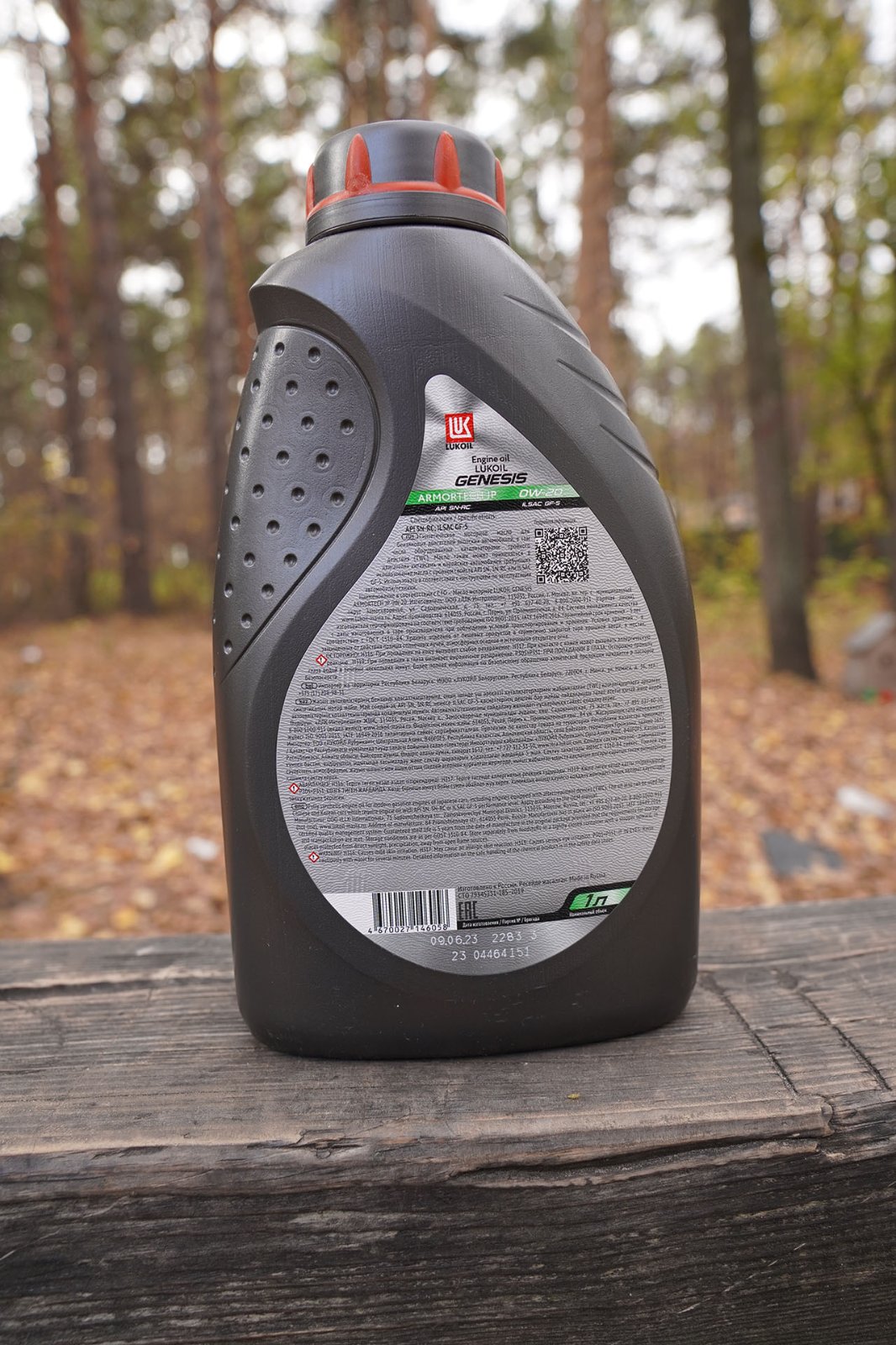

Теперь под этими артикулами лукойл выпускает масло с допусками API SP, SP-RC ILSAC GF-6A. На маркетплейсах и сайтах запчастей путаница, может прийти канистра допуска с надписью SP-RC, а на фотках и в описании канистра SN-RC, либо тупо перекрёстное описание фото канистры одного масло, описание другое, если не лень загуглите увидите воочию этот хаос.
Масло SP-RC перекрывает SN-RC, но не наоборот, видимо лукойл проапгрейдили свой артикул и теперь выпускают чисто SP-RC. Думаю многие знают что фишка этого допуска бороться с эффектом LSPI (Low Speed Pre-Ignition), или низкоскоростное предварительное зажигание — эффект самовоспламенения топливной смеси в процессе её сжатия при малых оборотах и нагрузках. Это явление может привести к разрушению поршней двигателя.
Было бы интересно увидеть лаб анализ обновленной рецептуры, как миниму кальция в ней должны были убавить, а магния прибавить.. Но так ли это на самом деле?

23.09.2024 в 16:02, Любознательный сказал:
hays у сабжа соотношение кальция и магния как у SP, зола и сера низкие, есть молибден для снижения трения... Есть вероятность, что внутри уже рецептура SP, просто этикетки ещё старые.:) Но Вы всегда можете отправить масло в лабу за свой счёт или открыть сбор средств для нового анализа в соответствующей теме.:blush:
я нашел такой интересный Видос от Торкона у него на тесте было это масло в 20м году, так вот там было кальция 2482 а магния 34 ну и остальные параметры отличаются не мало. Совсем другая рецептура. Отсюда я делаю вывод, что сперва лукойл поменяли рецептуру самого масла SN приведя его по сути к требованиям SP, а потом уже переименовали его в SP. Ну а тут в теме как раз успели сделать лаб анализ SN-RC, который уже по факту SP-RC.

еще я написал письмо в лукойл, ответили следующее:
Цитата
Добрый день !
Касательно вопроса, касающегося LUKOIL GENESIS ARMORTECH JP 0W-20, действительно, была произведена реформуляция данного продукта, однако, так как назначение масла не изменилось, наименование решили не менять, тем более, что спецификация API SP обратно совместима с API SN.
