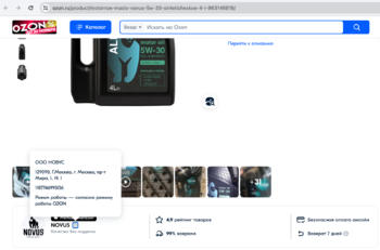

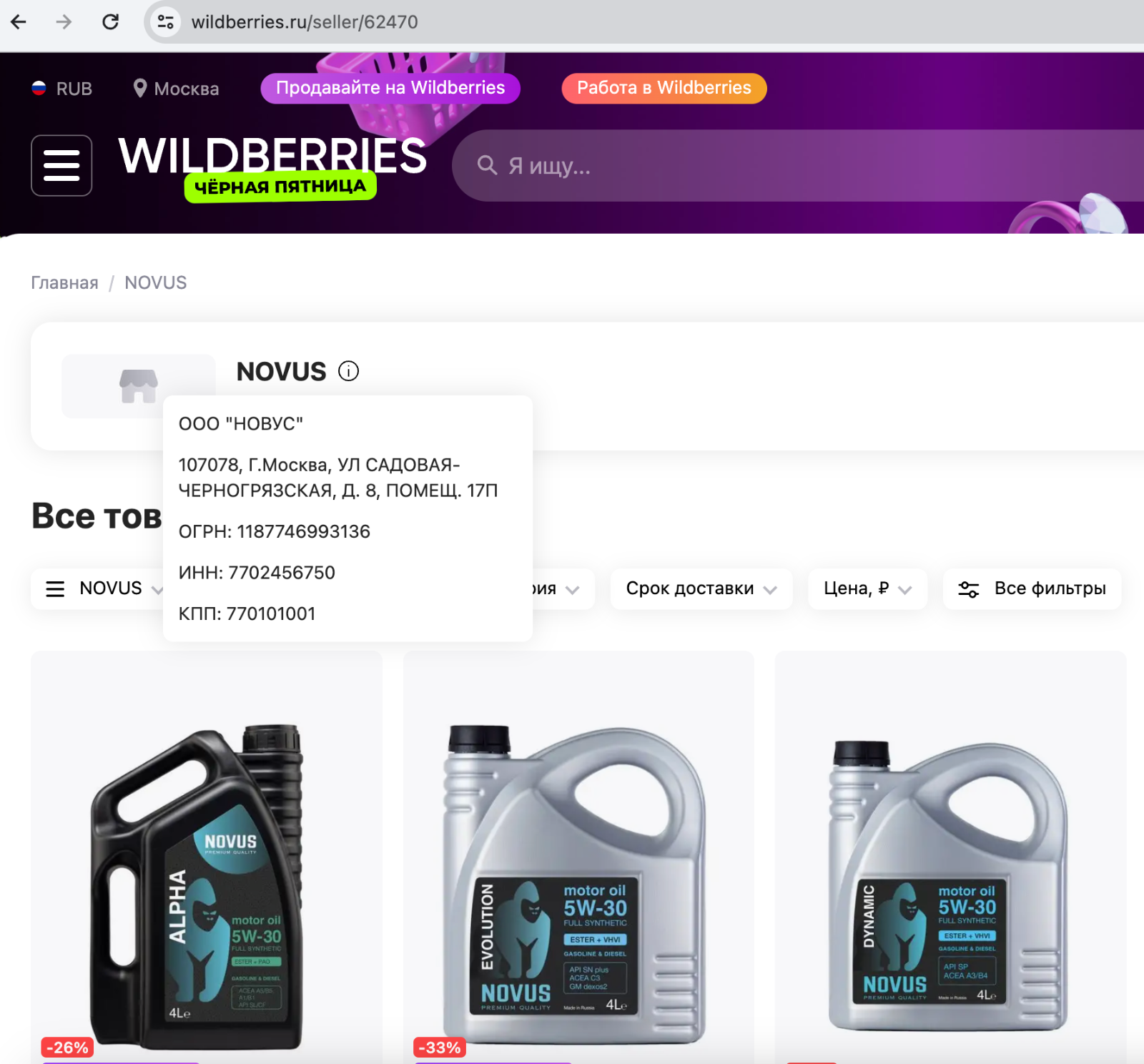

17.11.2023 в 20:13, Golfreef сказал:
NOVUS также официально представлен на маркетплейсах.
@Эльдар NOVUS
как же другие форумчане покупают эти масла?
В случае с нашими продуктами и маркетплейсами все просто! ) Мы поставляем от себя и это легко проверить на маркетплейсе кто именно продавец.
Скрины прикладываю:
