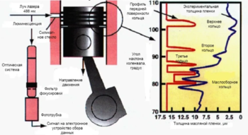

Недавно смотрел видео с сайта Мобил и там как раз про этот метод, правда на английском, но включение перевода субтитров поможет понять основные моменты, сейчас это видео не нашел быстро, вместе с тем нашел картинку с одной и той же сутью.
Дак а сколько она должна то быть ?  Может 2 мкм это выше крыши. )
