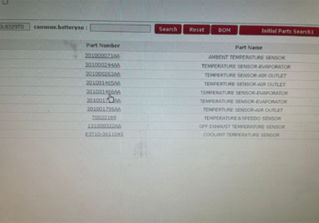

Вопрос в том, где именно стоит датчик, который считывает температуру масла в данном двигателе. Недавно на каком то из профильных форумов читал, что человек снимал поддон двигателя и датчик температуры масла там он не обнаружил. Опять же, может человек ошибся, не буду утверждать что его там нет. А вообще, если смотреть сервисную книжку, то есть сноска, что для тяжелых условий эксплуатации (город,жара, пробки, качество бензина и т.д.) межсервисный интервал нужно сокращать до 5000 км пробега. Думаю для данного двигателя это самое то. Неделю назад пр прохождении ТО видел один из первых Exeed VX, который пробежал уже 98 000 км. Со слов хозяина, у него ни по двигателю, ни по роботу претензий нет.
Вит1284 , да, насчет наличия и месторасположения датчика не очень понятно, выше коллеги уже обсуждали.

Обратился к знакомому на дилерскую станцию EXEED с вопросом найти по каталогу оригинальных запчастей датчик температуры моторного масла(temperature sensor oil). В итоге не нашли, нет его походу, а расчетная температура масла сканера как по мне весьма приблизительный показатель с большой погрешностью. Скрин списка всех датчиков температурных прилагаю.
