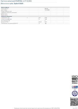

Cwork Oil 0W-40 API SN свежее за анализ спасибо официальному представителю Cworks.
Анализ проводил официальный представитель.
Cwork Oil 0W-40 API SN 1.jpgCwork Oil 0W-40 API SN 2.jpgCwork Oil 0W-40 API SN photo1.jpgCwork Oil 0W-40 API SN photo2.jpg
Масло заявлено как: ACEA A3/B4; API SN; BMW Longlife-01; Ford WSS-M2C937-A; MB 229.5; Porsche A40; Renault RN 0700; RN 0710; VW 502.00/505.00.
1) Это традиционная, западная рецептура 0W-40, на пакете присадок Infineum. Отсюда экономичные вязкостные характеристики. Вязкость при 100С = 13.69. Вязкость 40С = 74,97. Индекс вязкости высокий = 189. То есть масло работает в широком спектре температур. От жары до экстремальных минусов.
2) Щелочное число = 9,68 - должно быть >10, но скорее всего это просто точность метода испытания. Во всяком случае, разница небольшая, поэтому не придираюсь. Хорошие моющие нейтрализующие свойства - для тяжелых условий эксплуатации. Позволяет нейтрализовать кислоты от некачественного топлива. Можно немного затянуть по пробегу (в пределах разумного.)
3) Температура вспышки 220С - средняя, нормальная.
4) Испаряемость масс (угар) NOACK = 9,4% - возможно немного занижен лабораторией, но в целом нормально. По крайней мере угорать ведрами оно не будет.
5) Температура застывания -48С - хорошая для 0W-40 на ПАО + гидрокрекинг VHVI. Это масло не для заполярных условий, но до -35С оно отработает отлично.
6) Вязкость динамическая CCS при -35С = 5680 - как по букварю. Рецептуре завод следует, поэтому CCS как и должна быть, около 5500мПас. Этот параметр говорит о том, что низкотемпературный запуск до -35С для этого масла не проблема.
7) Зола сульфатная = 1.08% - минимальная. Cworks безопасен, как полнозольник, для самых современных двигателей. В том числе с прямым впрыском, если туда производителем все-таки рекомендуется MB 229.5 или VW 502/505. Из полнозольных масел 0Ц-40, зола у него действительно низкая.
8) Содержание серы = 0,212% - норма. Видно что у масла чистые базовые масла.
9) Пакет присадок старый добрый Infineum P6660. Он действительно разработан для перечисленных выше спецификаций. Здесь есть противоизносные присадки ZDDP на основе фосфора и цинка, моющие присадки на основе кальция. Дисперсанты на основе борированных сукцинимидов. Нет органического молибдена - но он рецептурой не предусмотрен.
10) Высокотемпературная вязкость при высокой скорости сдвига, соответствует требованиям стандарта ACEA A3/B4. Она должна быть более или равно 3.5. Cworks выдало HTHS = 3.77. С запасом.
ИК спектр Фурье
Вывод: Проверенная годами рецептура Infineum 0W-40. Судя по вязкостным характеристикам и CCS, завод все исполнил как предписано. Подойдет для использования в условиях Сибири (кроме Крайнего Севера). Обладает хорошими моющими нейтрализующими свойствами. В составе ПАО + гидрокрекинг VHVI.

Традиционный западный пакет присадок Infineum P6660. Все параметры в норме. На NOACK от МИЦГСМ больно смотреть - пальцем в небо... Есть вероятность что NOACK 11% где то, но тут начинаются уже предположения.

хмм, а чего молибден попал из присадок в индикаторы износа? и он 'нуль" Вообще без молибдена масло? Или я ошибаюсь?
P. S. Посмотрел состав заявленного пакета присадок - молибдена в этом пакете присадок действительно нет.
Изменено пользователем Aleks_
уточнение
Были подобные пакеты присадок + молибден у Shell Helix Ultra 5W-40 раньше. Но это эксклюзив от шелла для себя. А вообще у всех остальных 0W-40 от Infineum был именно такой пакет как здесь. :)
Хорошее масло, все как бы по канонам рецептуры, не хватает конечно понятного на ИК спектра от УРЦ и NOACK. Сказал бы точнее сколько завод добавил здесь ПАО синтетики. Хотя и по этому ИК видно что ПАО есть.
