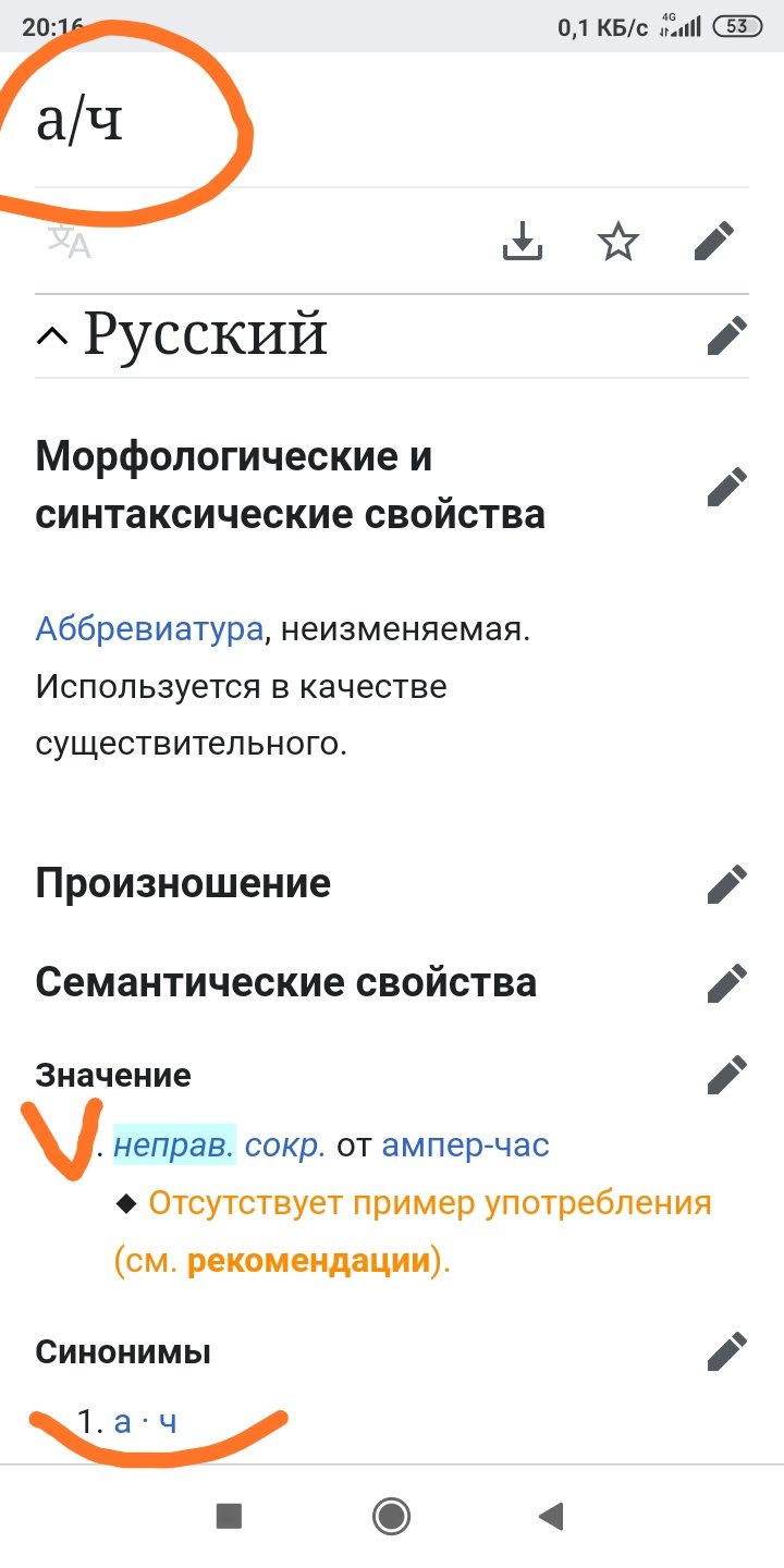

Нельзя. Емкость АКб 55А/ч и выше. Емкость бустера 1,2, хорошо если 3 А/ч. При этом не путайте характеристики ампер/час с характеристиками ватт/час
20 минут назад, НПП Орион сказал:
не путайте
Век живи-век учись!IMG_20231127_201719.thumb.jpg.de28bf465b5616b2a6114103826fe987.jpg
