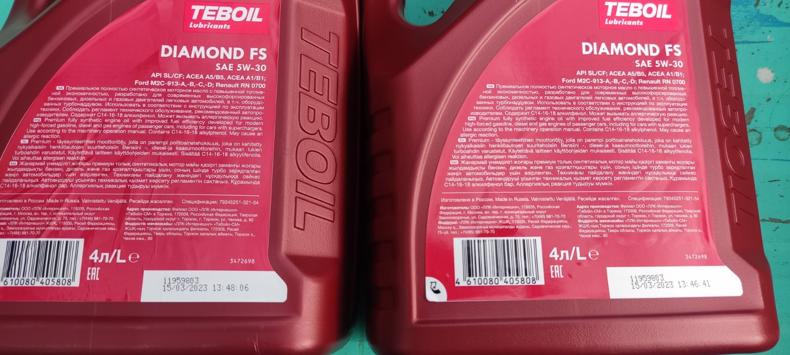

Здравствуйте Teboil , а можно пожалуйста прислать паспорт масла Teboil Diamond FS 5W-30 на партию № 11959803 от 15/03/2023
Заранее Вас благодарю

  29.09.2024 в 12:56, teanovod83 сказал:
Раскрыть
Добрый день! Для получения паспорта качества Вы можете обратиться к продавцу, у которого приобретали смазочный материал. Если покупка производилась в напрямую от производителя, пожалуйста, напишите Ваш запрос на почту techinfo@teboil.ru. Необходимо указать наименование продукта, номер партии, дату производства (как Вы и сделали), а также предоставить чек о покупке. Спасибо. Ожидаем Ваш запрос.
  01.10.2024 в 07:36, Teboil сказал:
Раскрыть
А я спрашивал у продавца консультанта за паспорт, но он - пожал плечами, развёл руками и сказал что у них ничего такого нет)
Вот с чеком фотка.
Пришлите пожалуйста.
Спасибо.

  01.10.2024 в 11:10, teanovod83 сказал:
Вот с чеком фотка.
Спасибо.
Раскрыть
По сообщениям коллег, паспорт качества был отправлен вам на почту
