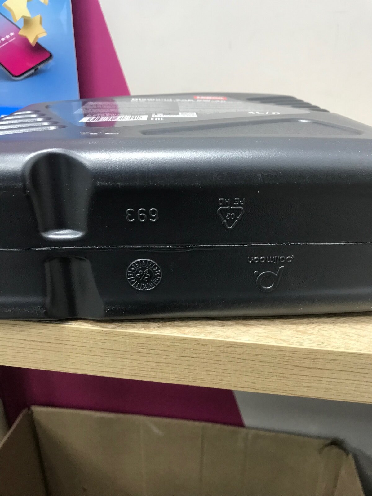

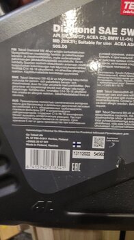

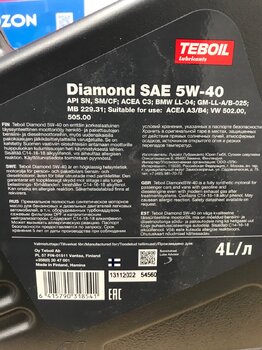

Взял на мегамаркете пару канистр. Судя по надписям сделано в Финляндии в 2022 году.

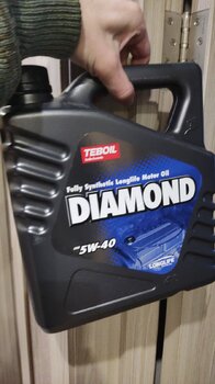

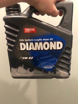

Купил масло на озоне.

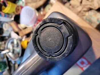

Канистра пришла протекающая. Наклейка отклеивающачся.
Это норма для масла тебоил?
Наклеки отклеиваются часто у многих брендов, это условия хранения.
Как и протекания, кидают, швыряют и т.д.

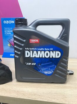

Заказал, получил, заморозил, открыл понюхал. Всё норм, не паль. За 1409 это подарок
Брал на пробу одну канистра пришла ноябрь 22го пр-во Финляндия, целая без подтёков, с озона. Закажу ещё)
