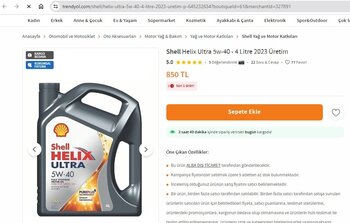

17 минут назад, bvv83 сказал:
Ни какой-то, а ГК Чайка. 1523р. за 4л турецкой ультры - отличная цена.
Теперь посчитайте все расходы на привоз из Турции и объясните как это масло может стоить в России 1500 если в Турции оно стоит 2500?
