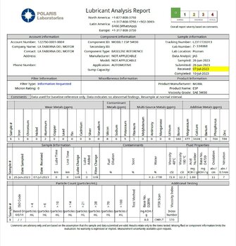

Mobil1 ESP 5W-30 API SP свежее
Молибден, кальций, фосфор - нормально за этот бюджет.
Изменено пользователем Денис_Буслаев
45 минут назад, Денис_Буслаев сказал:
да, но Oxidation 11, эстеры зажали
3 минуты назад, KostasBMW сказал:
 И молибден тоже)))
точно, я и не обратил внимания  :pardon:
эстеры убрали, молибден удалили, добавили цену (я не про РФ), кому оно теперь нужно?
41 минуту назад, urman сказал:
База - гидрокрекинг?  ПАО тоже убрали?
конкретно 3 группа.
27.11.2023 в 20:45, Денис_Буслаев сказал:
Молибден,
Где вы его увидели?
36 минут назад, Владимир09 сказал:
Где вы его увидели?
И даже кальций с фосфором положили, что само по себе уже удивительно :D
6 минут назад, BobJack сказал:
Никто не хочет скинуться на нормальный тест новой рецептуры?
А этот чем не устраивает?
15 часов назад, Vasek555 сказал:
NOACK отсутствует, вспышки тоже нет. Да и непонятно, оригинал или нет. Хоть и очень похож на оригинал
