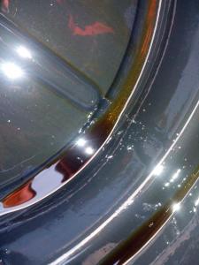

Масло из механической части DSG7. А вы верите, что в трущихся деталях тех. жидкость может быть на весь срок службы?
