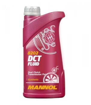

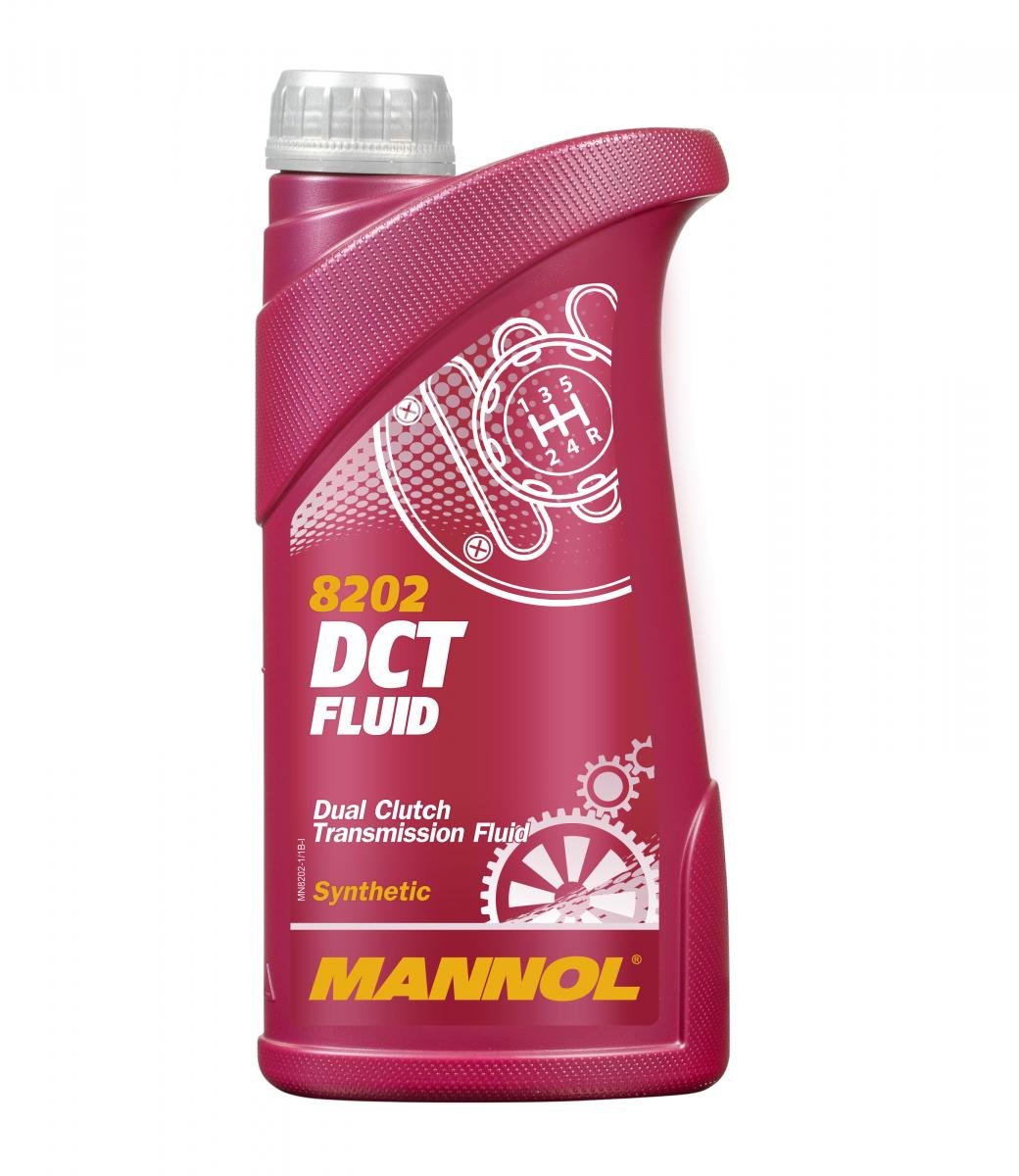

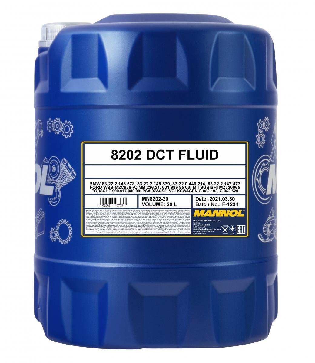

Залил в dsg7 dq200 Fuchs titan sintofluid fe 75w 1.9л
Mannol DCT Fluid (8202) 1л синтетическое DSG (G052182/G052529)
Артикул: 3056
Специальное синтетическое трансмиссионное масло
(содержит PAO) для коробок передач с двойным сцеплением (DCT - dual clutch transmission/DSG-Direct Shift Gearbox) или «роботов» или «преселективных». Не рекомендуется для коробок передач с «сухим» сцеплением.
Спецификация:
VOLKSWAGEN G 052 182
VOLKSWAGEN G 052 529
BMW 83 22 2 148 578
BMW 83 22 2 148 579
BMW 83 22 0 440 214
BMW 83 22 2 147 477
FORD WSS-M2C936-A
MB 236.21
MB 001 989 85 03
MITSUBISHI MZ320065
PORSCHE 999.917.080.00
PSA 9734.S2
VOLVO 1161838
VOLVO 1161839
Рекомендовано для КПП трансмиссий легковых автомобилей VW/AUDI, BMW, FORD, PEUGEOT/CITROEN, VOLVO, CHRYSLER, DODGE, MITSUBISHI и КПП ZF и трансмиссий коммерческой техники, требующих специального масла указанных спецификаций.
Цвет: желто-коричневый.
· Производитель: UAB "SCT Lubricants" Silutes Pl. 119 LIT-95112 KLAIPEDA LITHUANIA
· Точка плавления / интервал температур плавления: -45 °C
Точка кипения / интервал температур кипения: >350 °C · · ·Температурная точка вспышки: >200 °C
· Плотность при 20 °C: 0,858 г/cm3
Кинематическая при 40 °C: >30 mm2 /s
Свойства продукта:
- Уникальная маловязкая PAO основа высочайшего качества в комбинации с многофункциональным пакетом присадок сохраняет все свои свойства в широком диапазоне температур: обеспечивает хорошие смазочные свойства при низких ( -45 °C и ниже) температурах зимой и обеспечивает стабильную масляную плёнку при экстремальных нагрузках и высоких температурах летом;
- Высокотехнологичная комбинация присадок обеспечивает хорошие антифрикционные свойства для зубчатых зацеплений и непревзойдённые фрикционные свойства для фрикционных элементов, что обеспечивает существенную экономию топлива, плавное без рывков переключение передач и увеличение срока службы всех элементов трансмиссии (фрикционных муфт, гидравлических сервоприводов, синхронизаторов, зубчатых пар);
- Обладает повышенной термоокислительной стабильностью и превосходной стойкостью к высокотемпературной термической деградации, что позволяет увеличить интервал замены масла и снизить затраты на обслуживание техники;
- Защищает от коррозии металлические детали из черных и цветных сплавов как в процессе работы, так и в нерабочем состоянии;
- Эффективно противостоит аэрации и пенообразованию;
- Обеспечивает превосходную совместимость с материалами уплотнений, предотвращает их разбухание, затвердевание и усадку, что позволяет снизить затраты на запчасти и предотвращает утечки;
- Снижает шум.
