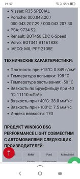

Кто знает что такое вязкость по Брукфельду ,даже не так какое значение лучше чем больше эта цифра или меньше ,например у мобила это 12600 ,а у равенола по-моему 18000 ,есть масла 9500 так какое значение лучше
13 часов назад, В.И. сказал:
Чем меньше, тем лучше.
У мобила этот параметр почему-то хуже, чем у большинства остальных жиж для DSG, несмотря на рекордную температуру замерзания

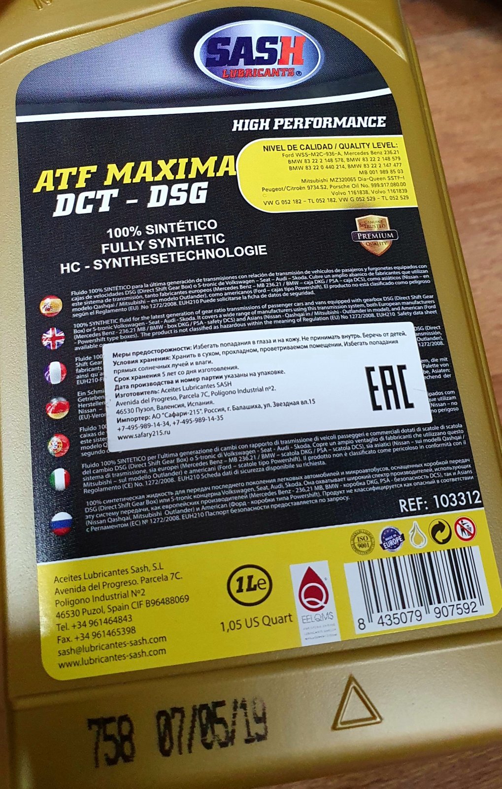

Вот масло дак масло, без заморочек, я уже писал выше, зря вы все паритесь
А чем оно лучше всех? Цена какая и где купить?
Цена уже 3000 р. Я брал 1 марта ещё за 1300 р. Поменял на 40 ткм в DSG6, 6 литров. Пропали толчки (удары) при переключении передач в - 25 быстрей в 3 раза прогревается заметил при переключениях. Я живу в Сургуте, где у вас его купить конечно не вкурсе.
