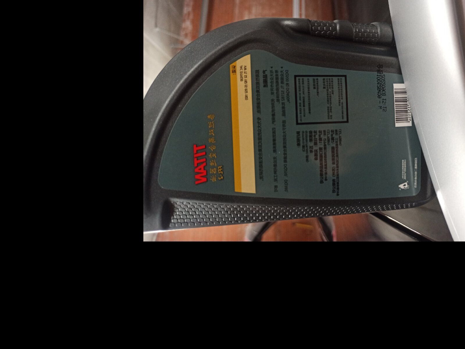

31.07.2021 в 04:47, veev2 сказал:
Залил в dsg7 dq200 Fuchs titan sintofluid fe 75w 1.9л
20210728_224540.thumb.jpg.f60bc7a85c3d712c5cc8f3085a498f92.jpg Подскажи как работаем на 75ке всём норм, а то планирую залить только 75w80

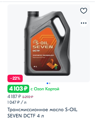

image.thumb.png.b8158401cf80eeb99c8967b2d9ceb118.pngimage.thumb.png.567e8178f3d5d23c0207f8e61eb83fac.png
Эти тоже недоступны?
