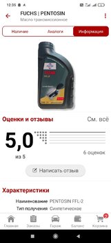

Добрый день. Tiguan 1 r-line 2.0 tsi, dsg7 dq500. Планирую менять масло. Скажите Mobil DCTF Multi-Vehicle подойдёт? Он идёт как синтетика, писали что вроде синтетику в dq500 не надо лить. Или ошибаюсь?
Так же смотрел fuchs titan ffl-2, но цена выходит в 2 раза дороже. Про оригинал вообще не говорю учитывая цены.
14 часов назад, Pvslocal сказал:
Тысяч 10 залили Mobil DCTF Multi-Vehicle. Каких-то проблем не замечал, передачи переключаются и ладно.

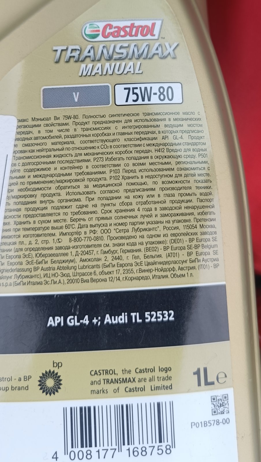

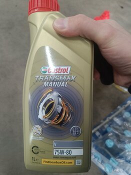

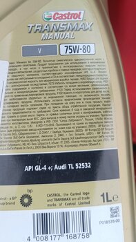

Приветствую всех! Помогите, пожалуйста, разобраться: ауди а5 2015 2,0 quattro dl501, пробег 110 т.км., прочитав топик заказал в механическую часть Castrol Syntrans V FE 75W-80, но пришло Castrol Transmax Manual V 75W-80. Видел в топике про масло в МКПП информацию, что оно теперь идет на замену по каталогам. Допуски API GL-4+, Audi TL 52532 присутствуют. Подскажите, подойдет ли? Заранее спасибо.
Изменено пользователем saramis
5 часов назад, saramis сказал:
Заказать масло, которое несколько лет, как снято с производства, - это ... сильно, это волшебство)))
