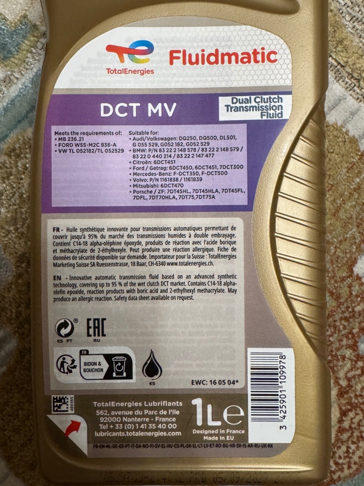

Total Fluidmatic DCT MV буду заливать в 4 раз. Цена за литр ~ 1000 рэ
Благодарю! Интересно где разливают и как с подделками, на озоне фотка банки "made in EU". Цена 1400/литр

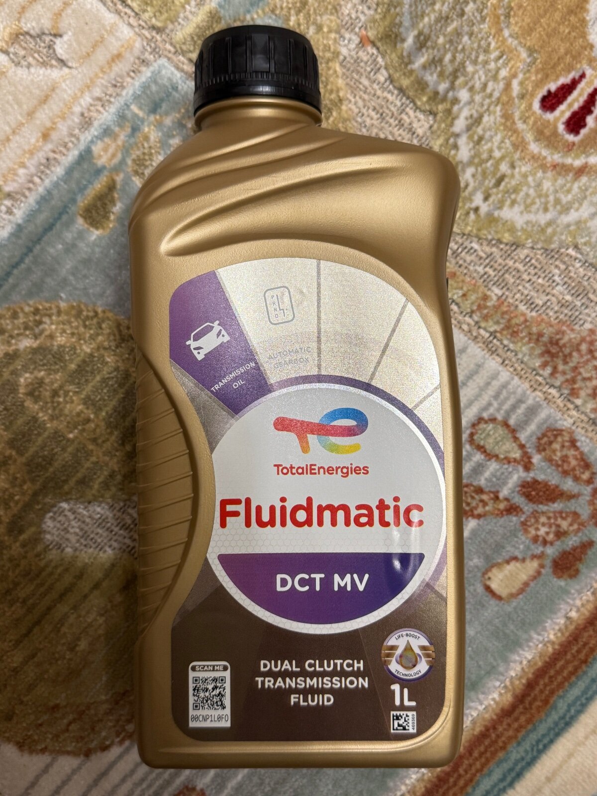

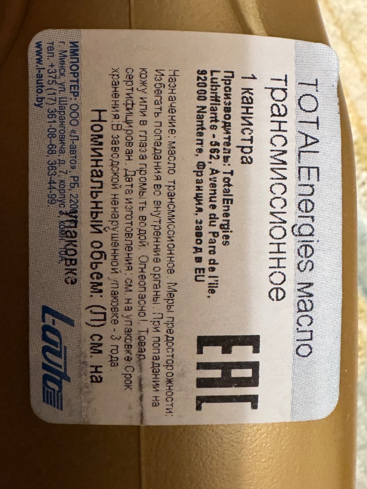

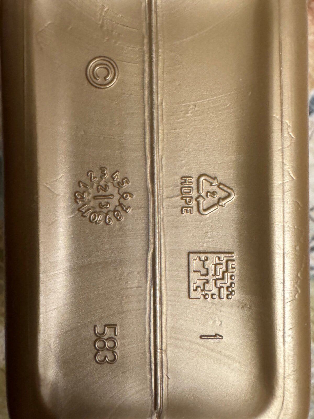

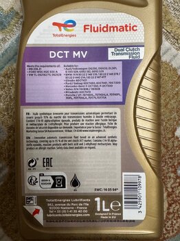

11.12.2024 в 18:05, E200 сказал:
Сегодня заберу заказ и сделаю пару фото канистры
Изменено пользователем alexarh
Добавление фото
21 час назад, alexarh сказал:
а где брали можно в лс? на бирке белорусский продавец
