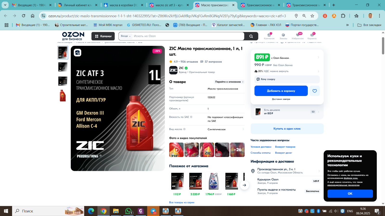

Насчет дешевле - как то сомнительно конечно.. image.thumb.png.5cbb5020377ddbc5dab9b56e2fdd189a.png

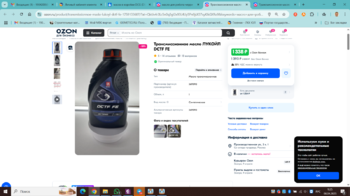

Но, по крайней мере масло для роботов сейчас вполне доступно...image.thumb.png.832e41e7e233e00f860c8af70da29da0.png

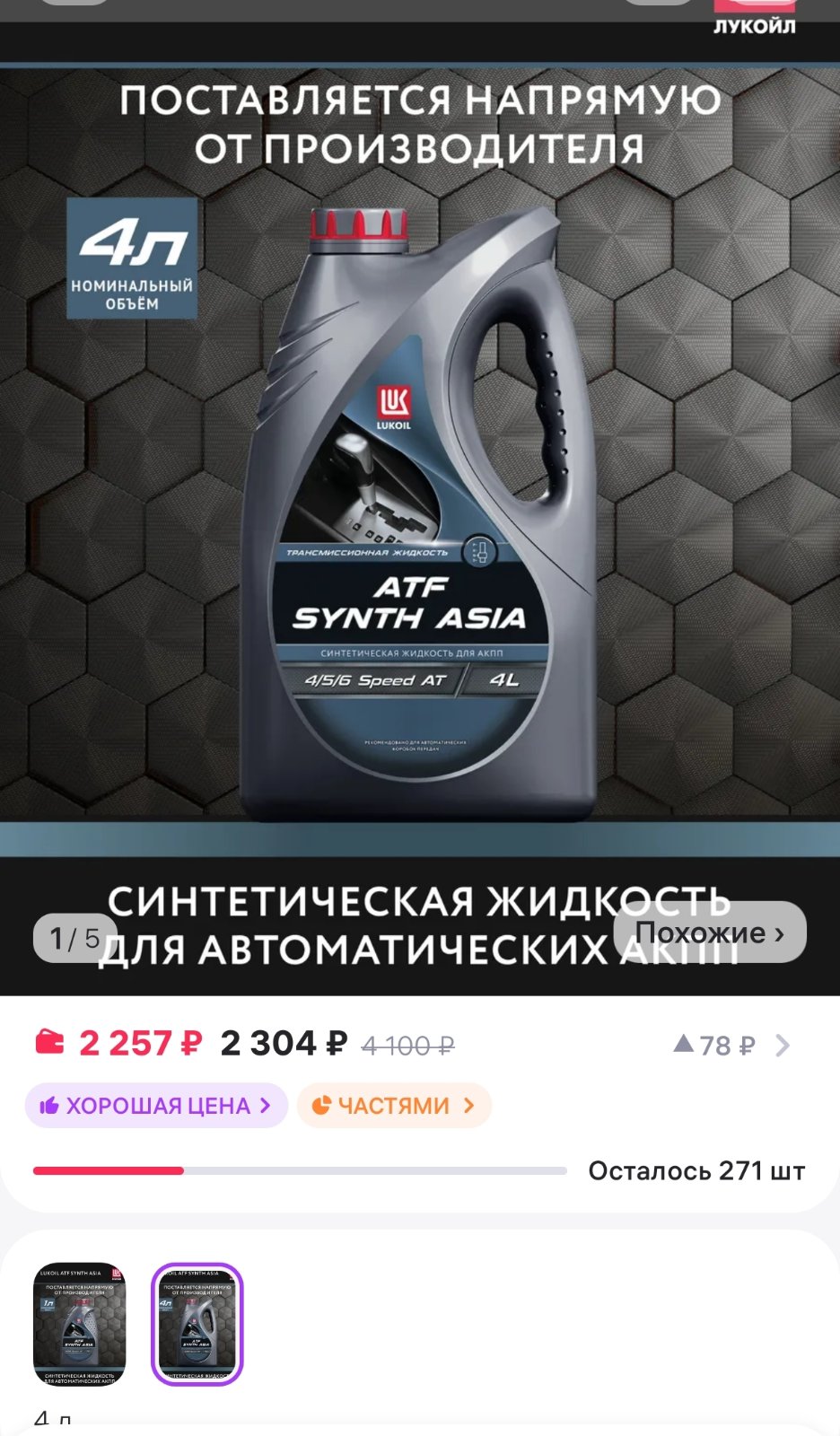

Масло Лукойл synth Asia очень близко по составу к оригинальному масло ваг для DSG, но в азии кислотное число в 2 раза больше и содержание серы в 2 раза больше. Хз как это может повлиять на состояние коробки...
3 минуты назад, репин сказал:
естественно АТФ от Лукойла дешевле в пару раз,нежели
Азия 2300, дктф 3000.
Учитывая непонятки с кислотным числом и серой у Азии, лучше доплатить 700 рублей.
