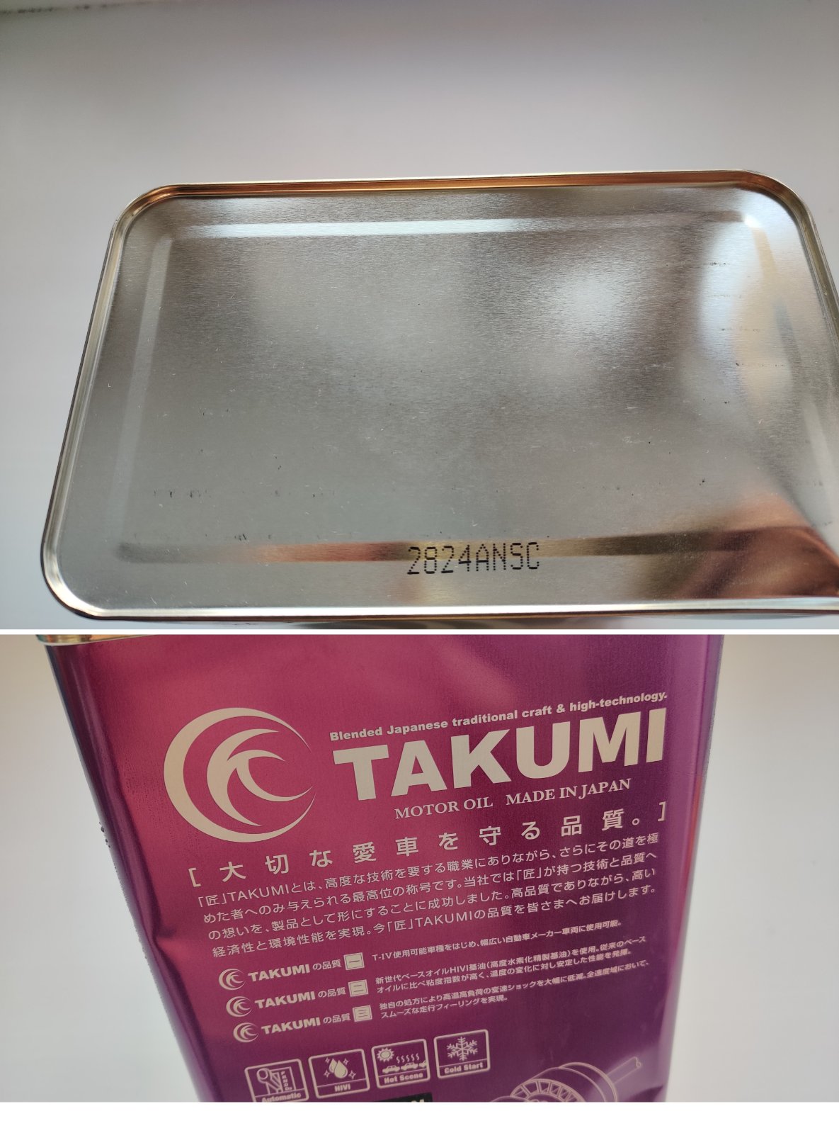

А вот тебе загадка из жизни, как так получилось, как ты выразился "дата розлива", например декабрь 22 года, а дата изготовления изготовления тары февраль 23 года?
Ошибка, подделка, так получилось (гипотетически же многое возможно) - вам виднее
4 минуты назад, just_4_lulz сказал:
Это не ошибка, и это не мне так виднее.  Вот например официальные представители Лукойла, Синтека и Кикса объяснили это тем, что на канистрах указывается дата изготовления масла и дата изготовления канистры. Прежде чем попасть в канистру, заранее заготовленное (сваренное) масло (моторное, трансмиссионное и т.п.) хранится в специальных резервуарах, ему присваивают дату и номер партии. В нужное время масла разливают в заготовленные заранее канистры (которые могут быть произведены даже годом ранее). Вот и весь секрет. Никаких т.н. "дат розлива" крупные производители масел не указывают.

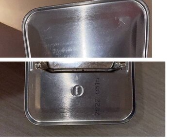

И кособокий какой-то. Шлифовка ручки и верхней крышки поперёк, а не вдоль. Снизу следы от конвейера поперёк, а не вдоль. Крышка...
Абсолютно верно. Банка левая, это сразу бросается в глаза.
таким добром многие магазины завалены, даже анализ не надо смотреть, по рискам на металле видно что паль, вдоль короткой стороны
вот японская банка
ну и от конвейерной линии темных полос на дне банки нет.
Такое масло залить и капут кпп придёт. Эх эти поддельщики.
