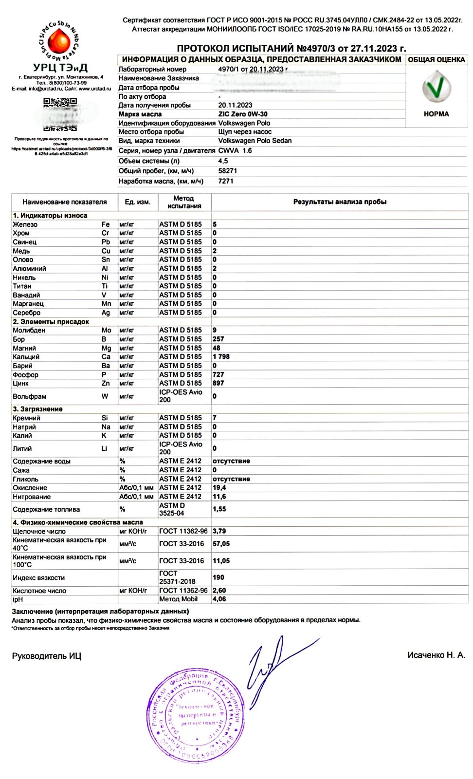

Zic Zero 0W-30 отработка Volkswagen Polo после 7271км Масло: Zic zero 0w30 Автомобиль: Volkswagen Polo Sedan 1.6 CWVA, 2019г, АКПП Общий пробег на одометре: 58271км к концу интервала. Пробег на масле: 7271км Моточасы: 280мч Средняя скорость: 26км/ч Израсходованное топливо:  580л. Доливки масла: угорело на 1/3 щупа за весь интервал, доливок не делал. Присутствие отложений в двигателе ДО: визуально через пробку горловины чисто. Присутствие отложений в двигателе ПОСЛЕ: осталос
