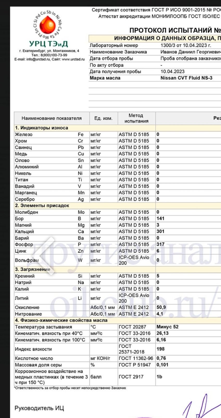

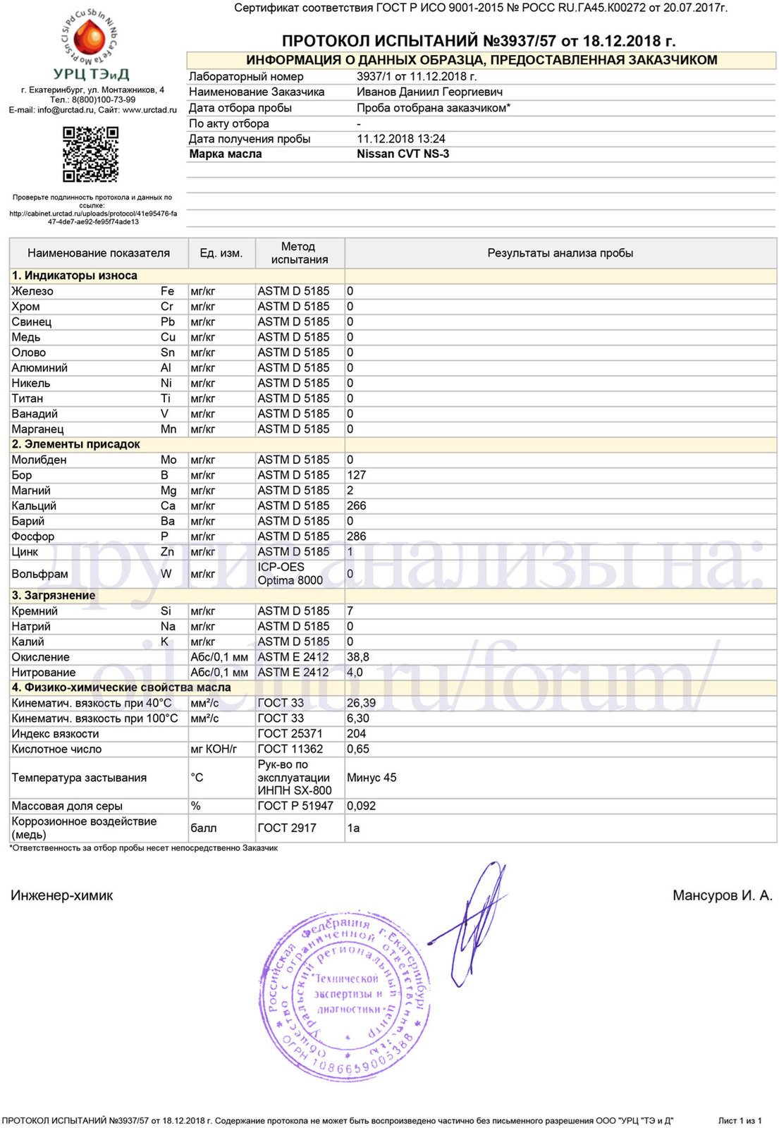

Это старый анализ, вот новее. В те времена коррозию еще мерили при 100гр. Теперь при 120, поэтому там и там 1б.

Так это оно и есть, из этого анализа, точно такое же как ваше митсубиши)
Окисление 51...Это сколько эстеров они в масло добавили, больше 10%?
