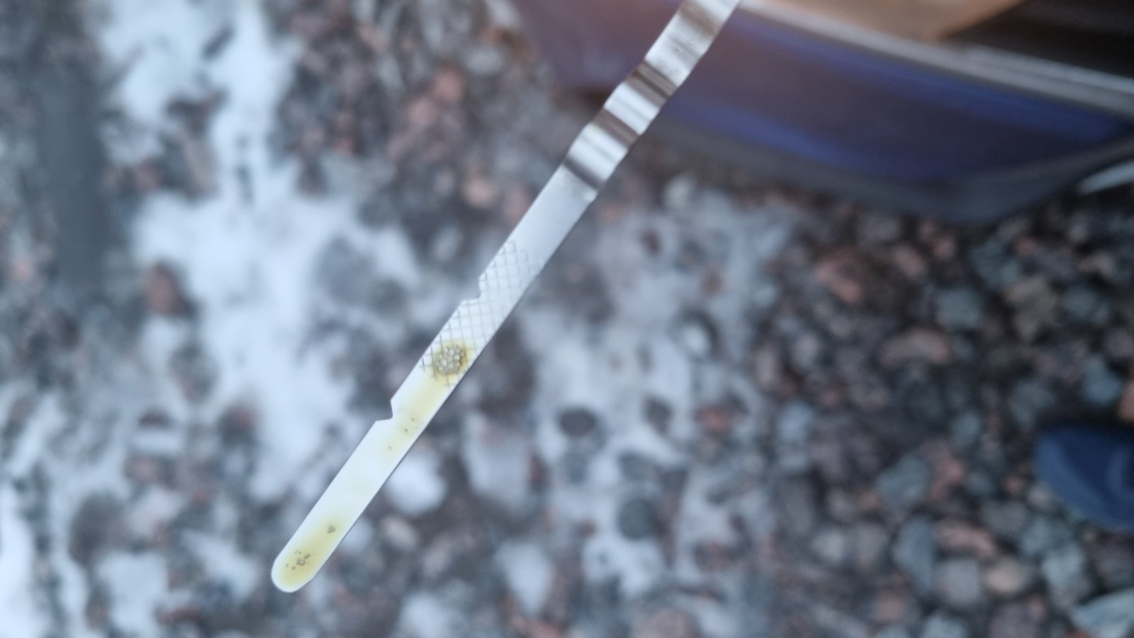

12 часов назад, MZhern сказал:
Залил Polymerium CVT-PRO NS3, делал частичную замену в вариаторе(слилось около 4,5л). Т.е. в данный момент в вариаторе половина "заводской заливки" и половина Polymerium(если грубо). На щупе пузырьков не вижу... Но понаблюдаю..
Один в один моя ситуация - 4.5 л замены, ост.в вариаторе оригинал, но пузырики есть. кстати не знаю норма ли, в канистре стоить потрясти тоже пена/пузыри сверху активно появляются.

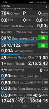

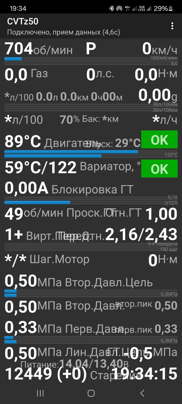

Для информации.
По поводу пузырьков в масле вариатора. Веста CVT H4M jf015e, всё заводское, ни разу ничего не делалось. Пузыри есть. Перед просмотром проехал по городу километров 7, двигатель работает при замере. Вариатор особо не успел прогреться. всего 59 градусов.
Изменено пользователем Vortaro

Что касается "объема проблемы" у меня пузырьки единичные, не как в верхней части щупа на фото выше, а как "снизу" и масло на щупе при этом прозрачное.

К своему комментарию и фото выше: уровень в вариаторе при 80 градусах практически на верхней метке щупа горячей градации. Фото сделал для информации, а там решайте что и как делать каждый сам. Пузыри в верхней части объема масла, а маслоприёмник забирает масло с самого низа.
