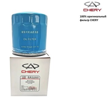

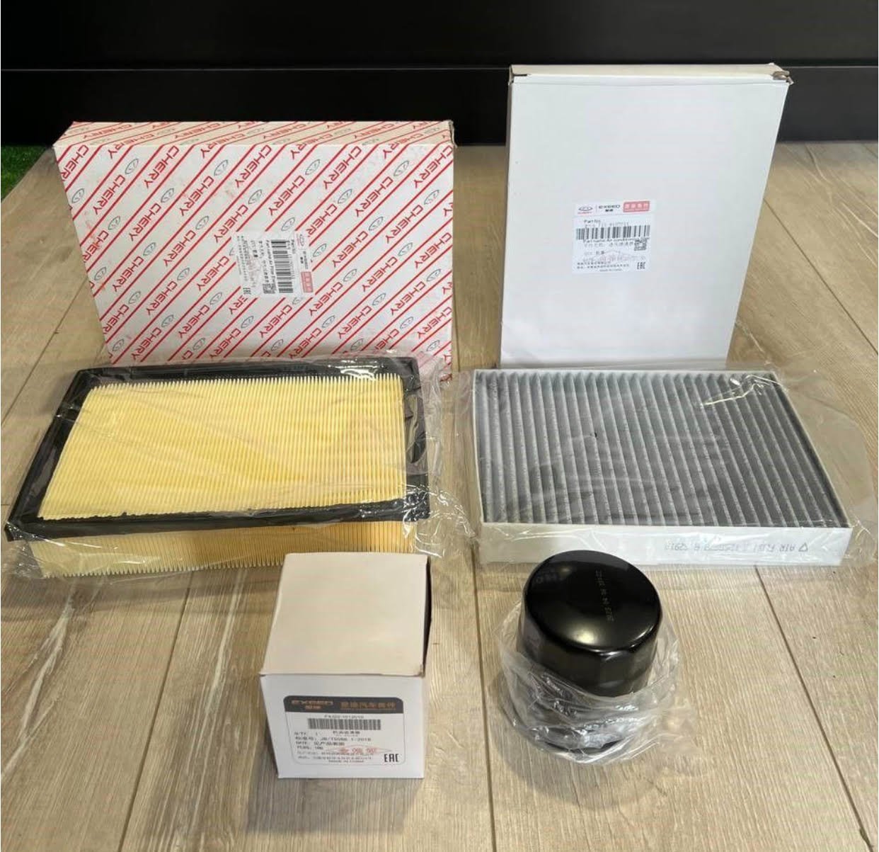

Столкнулся с тем, что на Chery Tiggo 8 PRO MAX официально рекомендуется 2 фильтра. Оба, конечно, китайские, разного цвета, маркировки и даже размера. С завода, на новых авто установлен голубой фильтр. Но, по каталогу, он вроде как на 1,5 и 1,6л, а на турбо 2,0 черный должен стоять . И маркировка F4J20 (совпадает с маркировкой 2,0 двигателя) Кроме того, в маркетплэйсах предлагают очень похожий на Эксидовский, с его маркировкой на приклеенной этикетке, но без надписей на корпусе и картонной коробки. Вроде бы коробка не главное. Может, просто светить не хотят. Допустим, Черри завод изготовитель отгружает с надписями и коробкой, а сам налево такие же, но без оной продает. Ну не тут то было!
Итак, новые выглядят вот так: exeed.thumb.jpg.14d376c41ec3360b66602afe6e1ae9dc.jpgIMG_7879.thumb.jpg.e41f6feed5b457fc35b45d3be439d2dc.jpgIMG_7880.thumb.jpg.5225a76d4b24018d87a5e74d87272683.jpgchery.thumb.jpg.9127a9c4828f15039aacbf4d5f485689.jpg

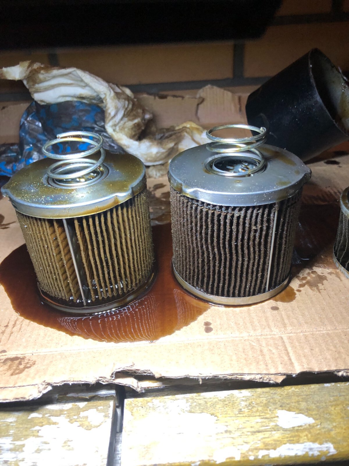

Поэтому решил распилить. Распил, честно говоря удивил. Черный и голубой оригиналы во всем, кроме мембраны идентичны. На голубом мембрана из чуть более мягкой резины. Пружины противодренажного клапана идентичны. Фильтрующий материал очень похож на одинаковый. На фото не видно, но у черного на 2-3 витка больше резьбы. В общем, фильтр, на мой взгляд на 4 балла, вполне можно ставить.

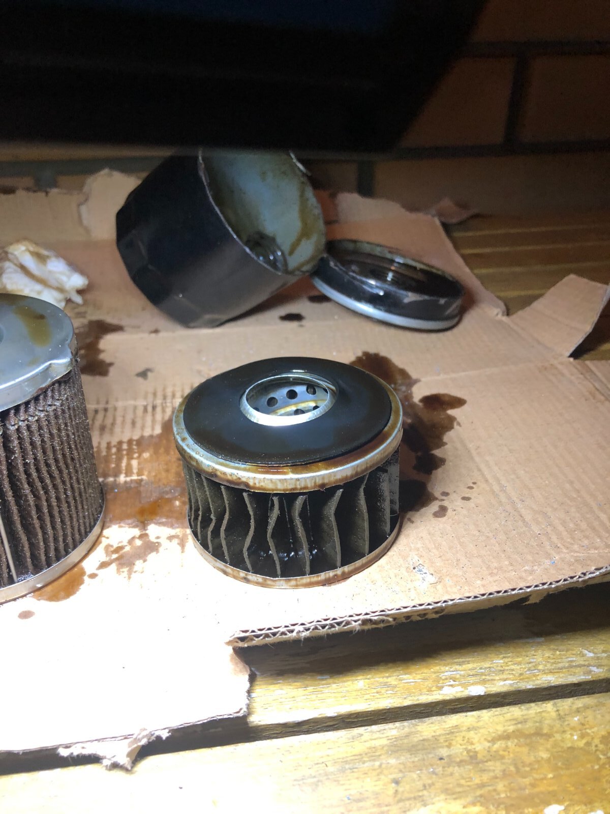

А вот их немаркированный товарищ, оказался отнюдь не братом-близнецом и не родственником. Это грубая поделка неизвестной конторы. (Интересно китайской или какой-другой?). При сходстве снаружи, внутри у него катастрофа. Впрочем, смотрите сами...
Вот оригиналы:
IMG_7865.thumb.jpg.5696e789f43d23c04edd1a9a06ef8294.jpgIMG_7866.thumb.jpg.81dfae899ad0dd6d62545a8b87a8034c.jpgIMG_7873.thumb.jpg.8285612d72d6be3f896c98aec03a5102.jpgIMG_7874.thumb.jpg.51cb5ef4dbdc001b8f1098340a222bb8.jpgIMG_7864.thumb.jpg.5d0d94648934b625c771ef4217614f76.jpg
А вот их "НЕ РОДСТВЕННИК":
IMG_7868.thumb.jpg.256c068f605d512a9c65d2b6380562d1.jpgIMG_7869.thumb.jpg.02733f5cbc29109e448523478c40b648.jpg
