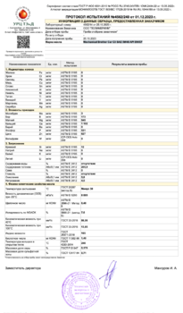

Снимок экрана 2023-12-03 в 11.45.54.pngСнимок экрана 2023-12-03 в 11.47.22.png

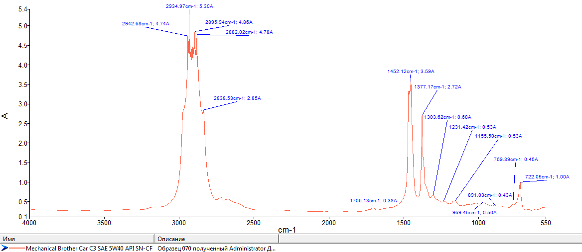

ИК-спектр Фурье:
  03.12.2023 в 13:18, Octan A7 сказал:
Вот это шляпа ! Что же это за гадость ? Отработка что ли ?
Раскрыть
Не понимаю чем масло плохо кроме как завалннного ссs ,по элементам норм фосфора и цинка чуть меньше положили, бор есть,магний кальций сера и зола очень низкие это чем плохо для масла с3?
В.И. противоизноски zddp очень мало, дисперсантов мало (меньше многих ильсаков). Зато термостабильность высший класс. В простые моторы пойдет, но вот где есть нагрузки - рисковано.
Обратите внимание на ик спектр. Антиоксидантов нет на волне 1505 и 3649. Дисперсантов 0.38. А на литрухе заявлено MB 229.5. А в названии темы заявлено вообще ACEA C3.
1) фотка не от того что тестировалось.
2) бутафория, хоть как заявляй, MB 229.5 или ACEA C3. Они не такие.
PS. Хотя будь у нее куча дисперсантов и антиоксидантов, это не значит что оно стало бы настоящим ACEA C3.
