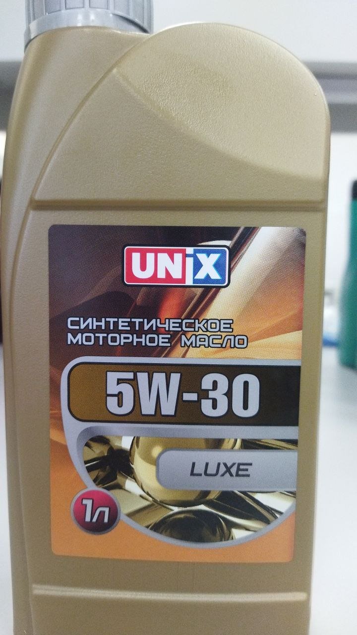

Unix Luxe 5W-30 API SM/CF свежее
С веретенкой мешать 50/50. Масло х2.
СвХим гонит откровенное палево со всеми своими псевдомарками, допусками и описанием....а по отзывам то, по отзывам на озоне:))
Замена кастрола мобила и шела....)))
Мне показалось, или название и логотип мимикрируют под Luxe из города Пушкино?

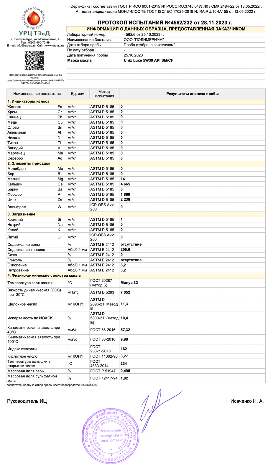

  04.12.2023 в 10:14, torcon сказал:
Если ты смотришь на высокую серу 0,495%, она от пакета, посмотри какое его содержание... в раза два перевалили. В два раза больше присадок - в два раза больше серы :)Кислотное вон тоже задрало 3.27.
Раскрыть
а сера точно из пакета? зачем она там? может это такой кряк "чистый"?
блин забавный продукт. видимо по ошибке: пересыпали кальция немного, zddp в 2 раза... и какие интересные низкотемпературные свойства: при -30 почти укладывается в норму, а в -32 уже колом)) в лучших традициях корейцев или японцев. блин немного доработать и норм...
когда-то если не ошибаюсь именно этот продукт был в светофоре, может вязкость другая. отработку бы потестить)
Alex_Buuu под люкс еще sibtek на памяти этот юникс и помнится еще что было....
причем нашли под что мимикрировать, под такую же почти паленку, немногим лучше.
  30.01.2024 в 06:24, Alex_Buuu сказал:
Раскрыть
Это и есть пушкино, полный шмурдяк
  08.02.2024 в 07:45, nesto сказал:
Раскрыть
Подмосковное Пушкино это "Дельфин Индастри".
А сабж как MOZER, WEZZER - "СВ-ХИМ", алсо ООО "Техносинтез".
  08.02.2024 в 08:59, fareastwood сказал:
Раскрыть
Точно, все перемешалось в голове от шмурдяка. Однако, сути все равно не меняет, не хотят они месить нормальные продукты
  13.02.2024 в 04:54, nesto сказал:
Раскрыть
Безусловно
