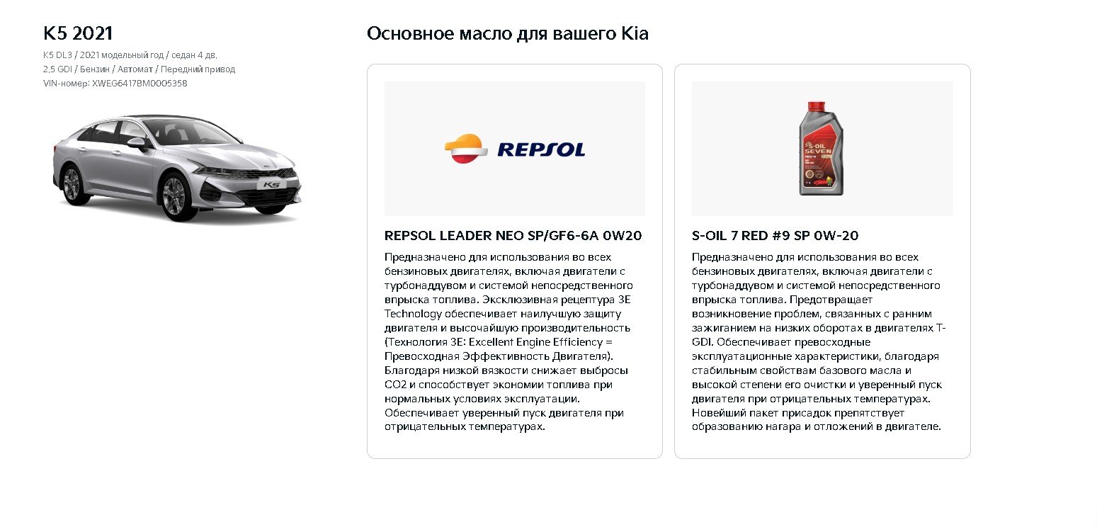

Aleq33 0 Опубликовано: 5 ноября 2023 Поделиться Опубликовано: 5 ноября 2023 (изменено) Добрый вечер, купил в июле этого года Kia K5 2.5 литра, 2021 г.в., эксплуатируется 60/40 трасса-город (сейчас будет преимущественно городская эксплуатация), город Белгород, подходит межсервис спустя 7500 км. Требуется совет форумчан, из своих поисков пришёл к выводу либо не морочить голову и послушать знакомого мастера и залить Commo (но он настаивает на вякости 5w-30, обосновывая что иначе мотор к 100к км будем менять, он не моторист насколько знаю), обосновывает тем что в нём уверен и будет оригинал, я полопатив интернет (ниже указал что именно) пришёл к выводу, что вязкость должна быть 0w-20, но стою перед выбором Commo 0w-20 5 т.р. за 5 литров либо S-Oil Red #9 SP 0w-20 за 2 т.р. (как рекомендует оф.сайт Киа ещё рекомендует Repsol ), но где приобрести чтобы не нарваться на контрафкт не представляю, видел в Autodoc и на Ozon (написано что документы проверены открыл, а толку если я не знаю какие документы подтверждают подлинность, да и нарисовать можно в наше время), может буду иные рекомендации по маслу, вязкости, а также мест для приобретений. При покупке на пробеге 27400 км, поехал к оф. дилеру в СПБ, заменили на S-Oil Gold #9 0w-20 C5 (200 L, это как я понимаю с бочки разливали), оговорюсь искал информацию здесь на форуме ответы, на Киаклаб, Драйв 2, оф. сайт Киа. P.S. Продали сливную пробку, которая идёт в комплекте с масляным фильтром и промывку от старого моторного масла) P.P.S. Прошу не ругать, первое сообщение на форуме, если что не так исправим/подкорректируем, отчасти понимаю что сравниваю масла с ценовой разницей в 2.5 раза, но в чём плюсы и минусы найти к сожалению не смог. Изменено 5 ноября 2023 пользователем Aleq33 Ссылка на сообщение
Geha31 244 Опубликовано: 5 ноября 2023 Поделиться Опубликовано: 5 ноября 2023 Берите S-Oil Red #9 SP 0w-20 его у нас продают 1700-1800. И меняйте каждые 5-6 тыс . И будет всё хорошо . Летом можно 5w-20 если страшно . 1 Ссылка на сообщение
Aleq33 0 Опубликовано: 5 ноября 2023 Автор Поделиться Опубликовано: 5 ноября 2023 (изменено) 51 минуту назад, Geha31 сказал: Берите S-Oil Red #9 SP 0w-20 его у нас продают 1700-1800. И меняйте каждые 5-6 тыс . И будет всё хорошо . Летом можно 5w-20 если страшно . Вот и я посмотрел цена 1800-2000, знакомый механик в том числе и указывает на цену по типу "что ж это за масло такое за эту цену", как бы я не преследую цель исключительно сэкономить скорее найти оптимальное цена/качество и чтобы машина ходила без дополнительных вмешательств. Правда я обычно замены делал 7-7,5 тыс. км, залитое S-Oil Gold# 9 0w-20 недавно щупом доставал смотрел ещё по ощущениям можно поездить (цвет, запах) И подскажите где продают? Не сразу увидел что с одного региона) Изменено 5 ноября 2023 пользователем Aleq33 Ссылка на сообщение
