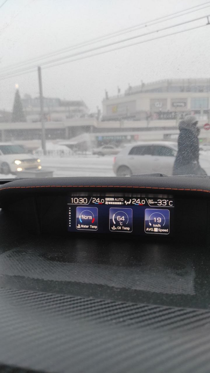

09.12.2023 в 10:16, Mefistоf сказал:
Сейчас в Новосибирске вот так.
Screenshot_20231209_075721_com.huawei.android.totemweather.thumb.jpg.52471243e2e992755f295996a023c28d.jpg
Масло выше 65 градусов не нагреть в принципе (по крайней мере в моем авто). Летом до 100 градусов греется запросто.
С включенным климатом на 25 градусов - не нагреется. Если климат выставить на 21 градус, то 70+ можно получить.
1 час назад, loljeene сказал:
У меня на 22-24 градуса климат включен.
1 час назад, alex323 сказал:
Лично у меня так. Такая себе зима, утром на улице -2. До работы еду 13 км, почти 30 минут. Масло и до 75 не греется. Лето, этот же маршрут и уже на середине пути масло 95+.  Так что не будет масло зимой 100 градусов через 10 минут. Если и будет, то гораздо позже.
Да, соглашусь, где-то через час может будет. У меня через 10 минут. Суть в том что и зимой и летом ДВС в принципе нагревается до рабочей температуры, а значит масла 0-20 можно и нужно (там где это прописано в Руководстве) использовать и зимой и летом.
