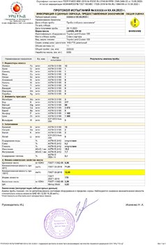

Популярное сообщение Nuclear 574 Опубликовано: 10 декабря 2023 Популярное сообщение Поделиться Опубликовано: 10 декабря 2023 Lukoil Avantgarde Ultra 5W-40 отработка на Toyota Land Cruiser 100 diesel после 9.350км Масло: Lukoil Avantgarde Ultra 5W-40 / Лукойл Авангард Ультра 5W-40 Допуск масла: (API CI-4/SL, ACEA E7, ОАО «Автодизель» «ЯМЗ») Автомобиль: Toyota Land Cruiser 100 Год выпуска автомобиля: 2007 Двигатель: 1HD-FTE (дизельный, рядный, 6 цилиндровый, объемом 4,2 литра) Общий пробег на одометре: 222.222 км Пробег на масле: 9.350 км Период эксплуатации: 05.2023 - 10.2023 Режим эксплуатации: 50% город, 50% трасса Скоростные режимы: в городе в пределах 80км/ч, трасса - 180-200км/ч Средняя скорость: не известно км/ч Моточасы: не известно м/ч Израсходованное топливо: не известно Расход топлива (средний, с начала эксплуатации автомобиля, несбрасываемый): не известно л Доливки масла: не производилась Система дожига выхлопных газов EGR: имеется Cажевый фильтр DPF: не имеется Система Blue TEC (с мочевиной AdBlue): не имеется Экологический класс: не известно Присутствие отложений в двигателе ДО: не известно Присутствие отложений в двигателе ПОСЛЕ: не известно Наличие чип-тюнинга: нет Предпусковой подогреватель: не установлен Топливо: брендовые заправки в России Фильтр масляный: не известно Фильтр воздушный: не известно Объем заливаемого масла: 11,0 литров Отбор масла: слив отработанного масла из картера в чистую, подготовленную емкость объемом 1.0л Промывка промывочным маслом: не производиласьЧто было до этого масла: Lukoil Avantgarde Ultra 5W-40 / Лукойл Авангард Ультра 5W-40 8 Ссылка на сообщение
_AI_ 2 861 Опубликовано: 10 декабря 2023 Поделиться Опубликовано: 10 декабря 2023 Интересно какая вязкость была изначально... Может паспорт запросить? Ссылка на сообщение
Nuclear 574 Опубликовано: 10 декабря 2023 Автор Поделиться Опубликовано: 10 декабря 2023 Только что, _AI_ сказал: Интересно какая вязкость была изначально... Может паспорт запросить? Не выполнимо, к сожалению Ссылка на сообщение
Nuclear 574 Опубликовано: 10 декабря 2023 Автор Поделиться Опубликовано: 10 декабря 2023 Можно в tds посмотреть, но, по-моему, это не совсем то, что нужно... Ибо многие грешат на разницу в качестве от партии к партии. Ссылка на сообщение

Itseasy 6 451 Опубликовано: 10 декабря 2023 Поделиться Опубликовано: 10 декабря 2023 масло просело, потому что это дизельное 5-40 и априори загустителя достаточно, чтобы немного порушиться))) И масло еще не начало загущаться от окисления, т.к. по параметрам анализа до него еще далековато. 1 Ссылка на сообщение

Kotov_VaS 467 Опубликовано: 10 декабря 2023 Поделиться Опубликовано: 10 декабря 2023 (изменено) Анализ хороший, я на лето тоже себе такое лью тока 10w40. Но про скорость 200 на трассе поржал. Самое быстрое что я видел на крузаках это 160, обычно они 140 едет. Ни разу не видел не одного крузака на 180. Авторевю както 180 намерило на бензине 4.7. А у вас дизель 200 едет), спидометр врет, там где у вас 200, по факту 170. И на крухаках самые кондовые, никогда не уступит левый ряд, я даже таких светом не долблю, что с него возьмешь.. Изменено 10 декабря 2023 пользователем Kotov_VaS 1 Ссылка на сообщение
