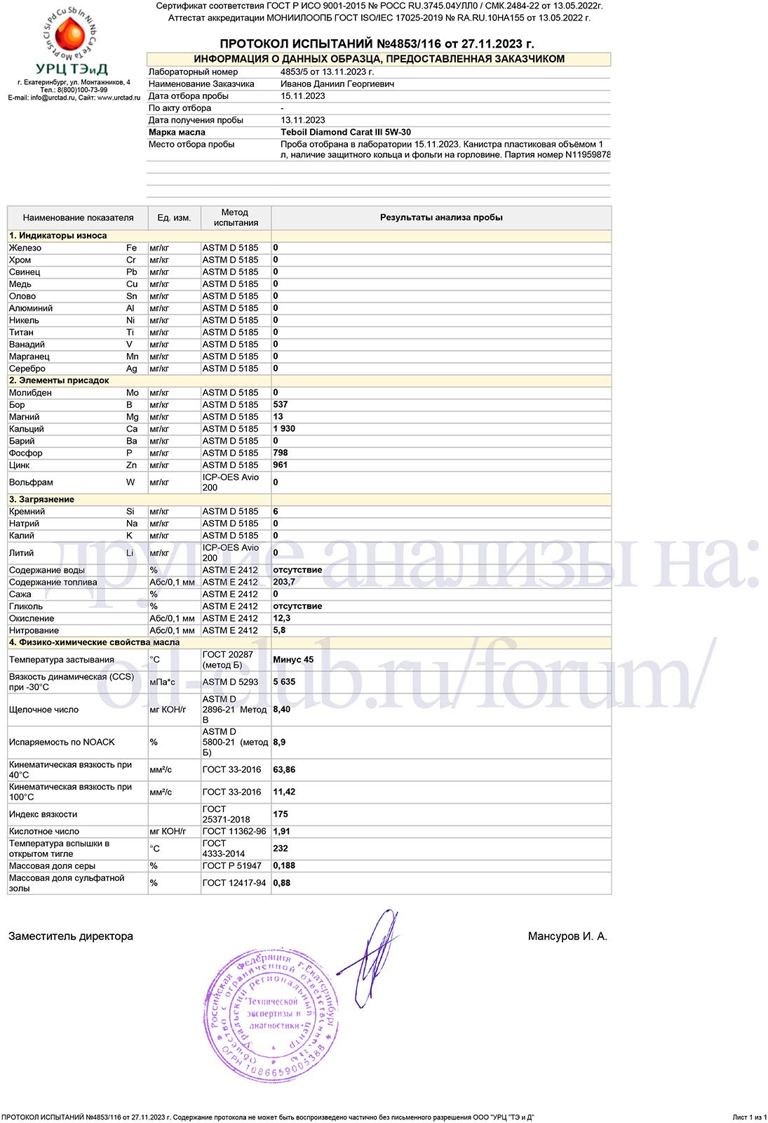

Teboil Diamond Carat III 5W-30 свежее
2 минуты назад, Polymerium сказал:
Стандарты завалены
да пиливать инфинеуму на С3 тут. Это масло чисто для VW,там зола <1,0 по их стандарту. Масло дорогое, кому надо С3 на простом 6003 возьмут.
9 минут назад, Itseasy сказал:
они хитрые. Там зола <0,8. Все, что до 0,844.... считается 0,8))) Остальное превышение -  точность метода. Золу лабы часто завышают, муторно делать точно, долго - лишний раз доводить до постоянного веса.
Если бы в асеа было 0,80, тады ой...
Ну у нас например сходимость по золе и серы с УРЦ очень хорошая, а мы делаем очень точно (тк делаем не часто и для себя). К урц на сегодняшний день нет притензий совсем, что сбоило и были вопросы - всё наладили (остался вопрос по бору чуть). А так на сегодня это одна из самых точных лаб из всех в стране (да и в мире) с понимание многих мелочей (натасканы и благодоря форуму). Но это на сегодня, что будет завтра я не знаю)).
5 минут назад, Itseasy сказал:
А тебойл зачем тогда С3 пишет?
И если инфинеуму плевать. То в чём смысл всей палитры стандартов и допусков?
Ну и вы, как человек из сферы, понимаете надеюсь на сколько просто золу отрегулировать без каких либо конфликтов?

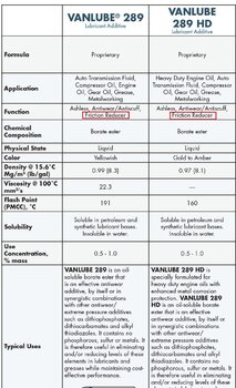

12 минут назад, Español сказал:
Я считаю, что столь высокая концентрация бора (а тем более в трансмиссионном масле) является не только диспергирующей присадкой, но и многофункциональной присадкой, которая также действует как противоизносный и модификатор трения.
Например, производитель присадок Vanderbilt имеет универсальный бор, подобный тому, который я упомянул, и наверняка есть много других производителей присадок, которые также используют аналогичный или похожий бор.
Мы не считаем, мы знаем об этом.

23 минуты назад, Itseasy сказал:
Вроде в некоторые продукты кладут этот инфиниум в чуть меньшей чем рекомендовано концентрации, чтобы как раз в золу уложиться
4 минуты назад, Polymerium сказал:
я же написал уже, что инфинеум пользуется правилом округления до 0,8, как в АСЕА записано. Это так в отрасли принято. У него в документации на пакет 0,8 указано. там воспроизводимость метода более 0,1 для таких значений.
Яж говорю - хитрые они.
13 минут назад, Polymerium сказал:
я за соблюдение рецептуры, которая прошла весь комплекс испытаний. А с этой "неудобной" золой тут надо смириться. Всего пара-тройка  одобренных технологий 504/507 на весь мир.
3 минуты назад, hellopashka сказал:
Не, всегда более 0,8 процентов зола на этом пакете.
Только что, ПавелТ сказал:
и даже более 0,9 у некоторых
3 минуты назад, ПавелТ сказал:
Вот тут меньше концентрация пакета, из-за чего меньше зола и щелочное https://www.oil-club.ru/forum/topic/63823-rosneft-magnum-ultratec-c3-5w-30-svezhee/
Или другой какой пакет?
Другие примеры тоже должны быть, просто не все сразу вспоминается
