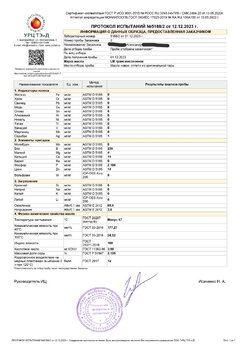

Заливал его в Мазду 2 года назад, сейчас купил Мотюль похожий.
Цель - весной буду сливать и менять его на Мотюль и отдам оба (свежий Мотюль и отработку ЛМ) на анализ и сравнение и прикинуть как и что с маслом после трека.
Богатое масло старой школы. Эстеров много процентов 10, противоизносные присадки на основе фосфора-серы - очень много, высокая вязкость, есть немного ПАО в составе, противозадирная присадка EP на основе бора.
И самый прикол, кислотное задрало от противоизносных/противозадирных присадок аж до 4, а коррозия на меди 1а. :) Как то ломается утверждение, которое я встречал в статьях, что противозадирка на основе фосфора серы ухудшает коррозию на меди.
