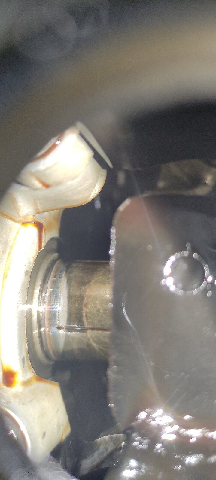

Тогда что нужно сделать на таком же двигателе как у Вас, чтобы получить аналогичный результат?  Выше я выкладывал фото горловины
