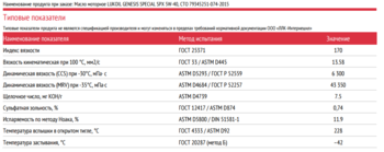

Lukoil Genesis Armortech CN 5W-40 API SP свежее
35 минут назад, Hazy_nsk сказал:
Красиво получилось
Китайский пакет для китайских авто))
Интересно, одобрят ли масло сами китайские автопроизводители них дилеры
Ну и одобрит ли Москвич
11 минут назад, torcon сказал:
конструктор похоже.
ты же писал, что был год назад на презентации этого масла. Что там говорили?
Ну вот и ответьте на многие вопросы, которые раньше (да и сейчас) задают в теме, его или обычный 5w40, да там всё из одной бочки,  ага.:D
7 минут назад, ПавелТ сказал:
Китайские авто все на 0-20
Уверен что все? Это в корне неверно. :)
25 минут назад, torcon сказал:
При высоком щелочном 12.59 зола 1.04. Дисперсантов средне. По любому же щелочной бустер
щелочной бустер - он зольный. Тут или дисперсанты другого "фасона" или аминный антиокислитель больше обычного
22 минуты назад, SVali сказал:
Пару мвнуалов видел, решил что все современные китайцы на 0-20 .
2 минуты назад, ПавелТ сказал:
В мануалах написано, что если нет 20ки, то лить 40ку.
35 минут назад, hellopashka сказал:
Хавал одобрил, но дилера (и не только Хавал) перешли на 5w40 SPX, оно отличается от CN
22 минуты назад, Lacoste сказал:
Я так понимаю двадцатки на зиму а сороковки летом?Или зимой тоже?
Опять же в атмосферники или турбины...странно как-то.
Изменено пользователем Stans
Хорошее по составу масло. А3/В4 почему-то поскромничали написать? Хотя явно проходит.
1 час назад, torcon сказал:
Нет, тоже не походит магния у CN больше.
https://www.oil-club.ru/forum/topic/80240-teboil-gold-l-5w-40-api-sn-svezhee-2023/
конструктор похоже.
А вот здесь (в сравнении этих двух анализов) ещё одно наблюдение напрашивается. Похоже, теперь наши производители даже SL масла будут делать на китайских пакетах SP, на чём-то по дороге сэкономив. Настоящих масел в старых допусках уже днём с огнём...
9 минут назад, Павел-1966 сказал:
Для чего писать европейский стандарт для китайских машин? Это не Европа. Предназначение четко написано.
Добрый день. Китайцы на текущий момент в массовом сегменте это двигатели 1.5 с турбиной, и как полнозольник туда может подойти? Так же как и АИ 92 вместо АИ95?
1 час назад, Itseasy сказал:
ну про пакет мне ничего не раскрыли понятно :)
