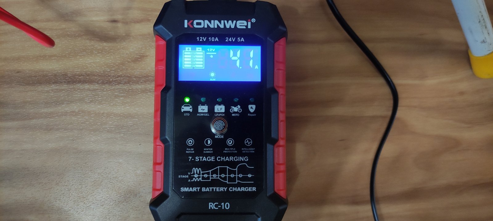

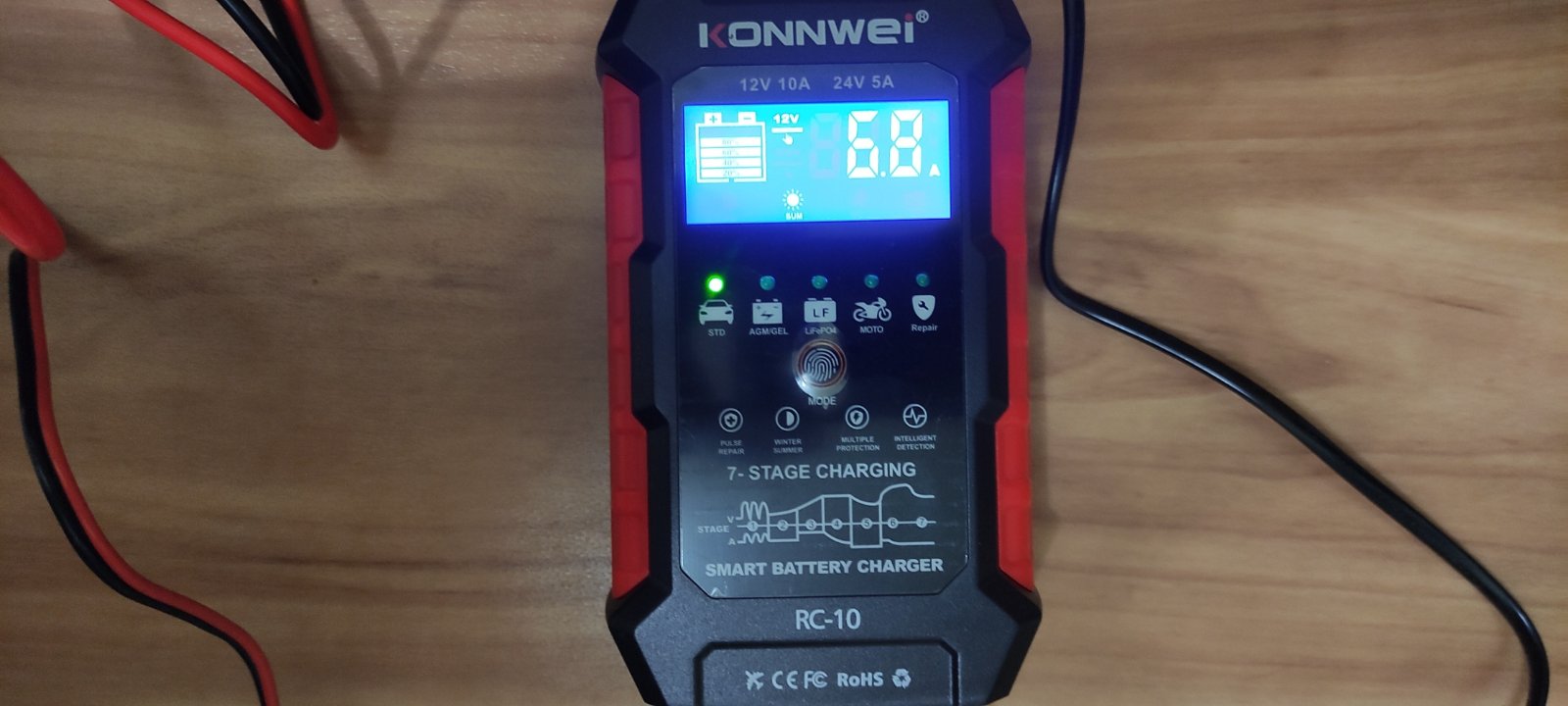

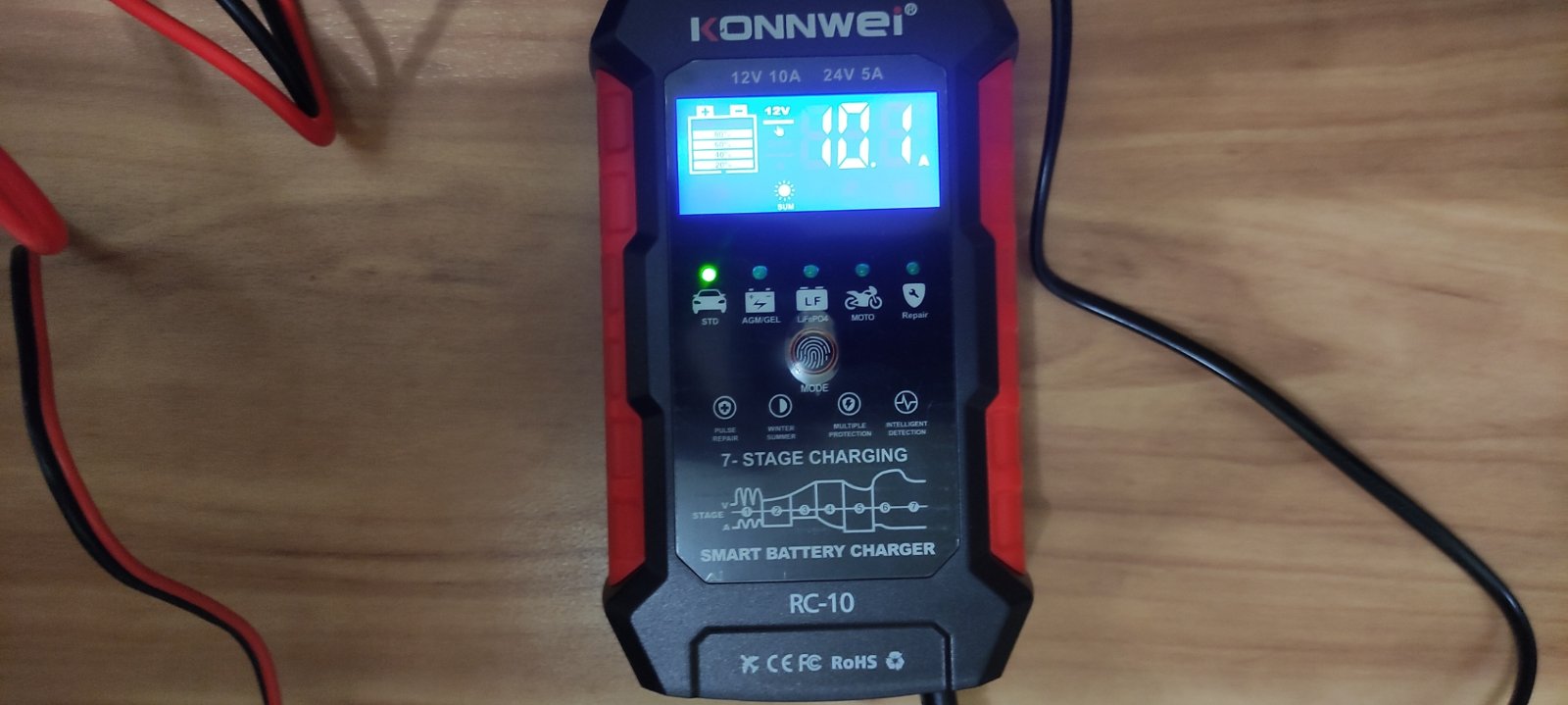

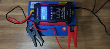

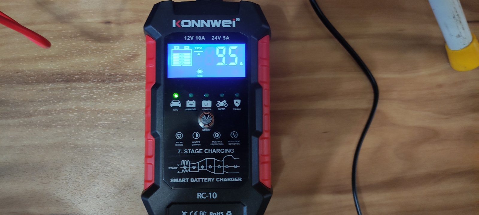

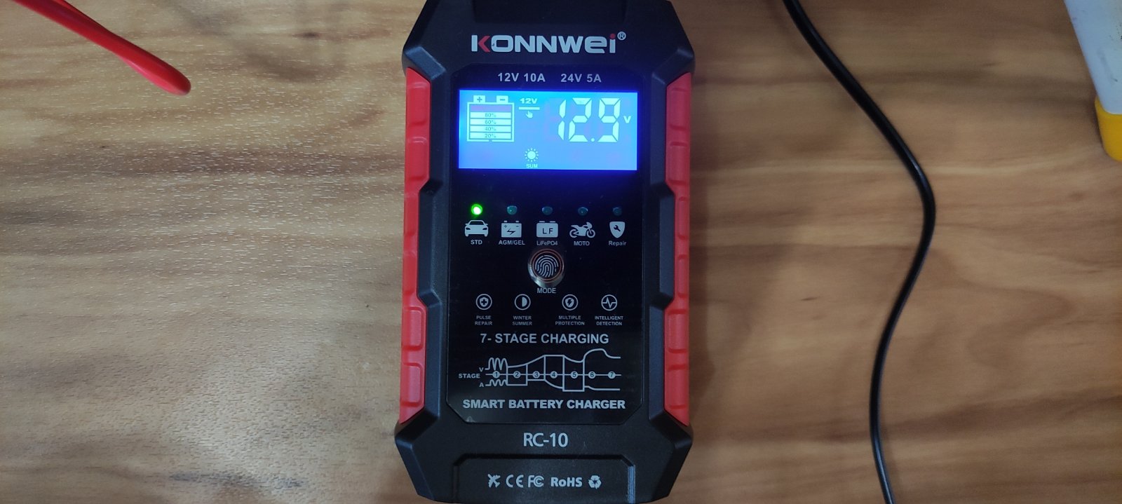

По результатам первого заряда акб зарядником Konnwei RC-10, принято решение о выделении отдельной темы по данному заряднику.

ток достигал 10А, при этом тактильно нагрева батареи не наблюдалось.
Раскрыть
она и при 30А еле потеплеет, если живая.

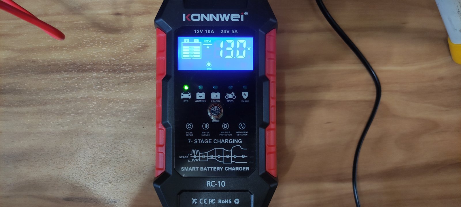

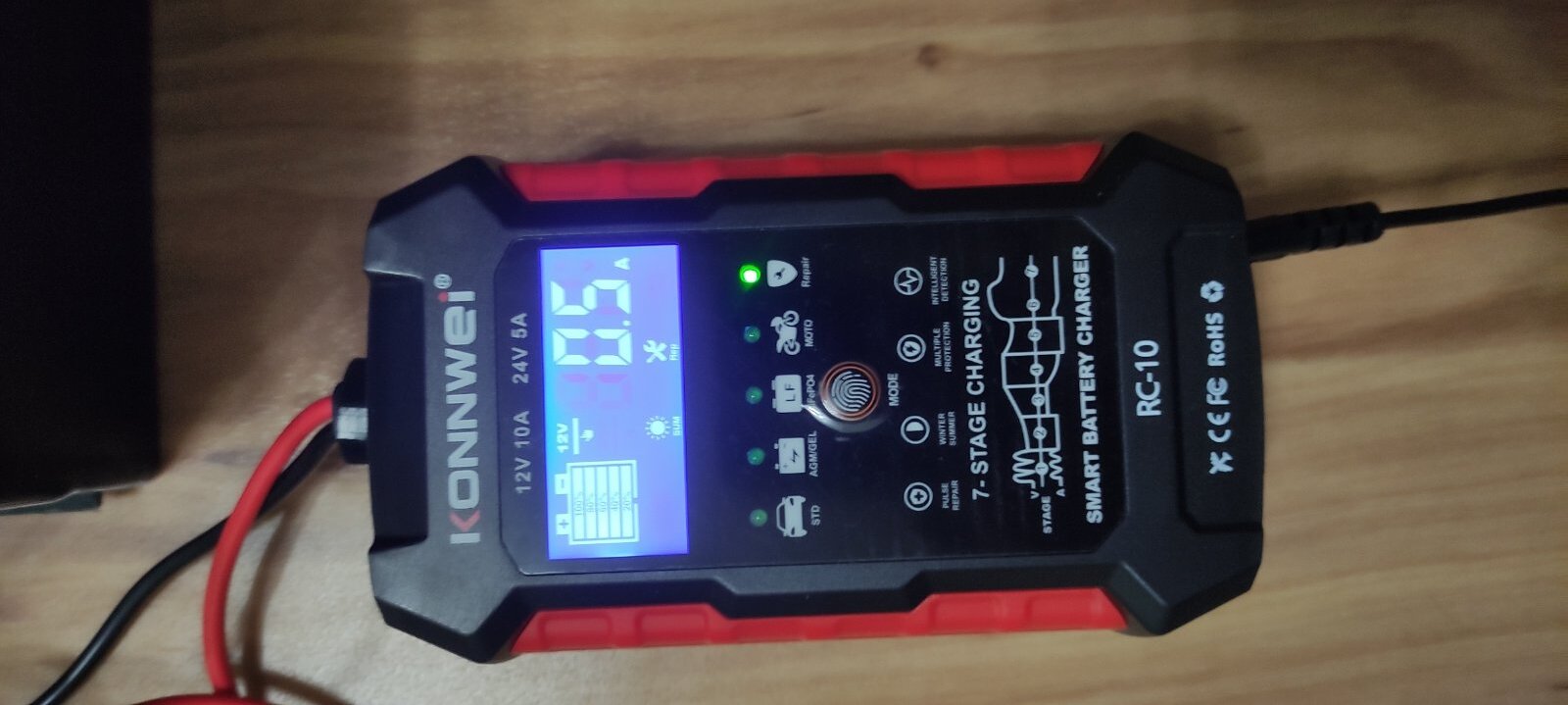

В режиме "repair" зарядник отработал 29 часов ( долбило в интервале напряжения 14,7 - 15,2 В с зарядным током 0,5 А) - то есть по истечении промежутка времени менее суток он не вырубается в этом режиме, свои плюсы и минусы - из плюсов - можно оставить полутрупика на пару недель и посмотреть что из этого выйдет.

  16.12.2023 в 21:14, rodof сказал:
В режиме "repair" зарядник отработал 29 часов ( долбило в интервале напряжения 14,7 - 15,2 В с зарядным током 0,5 А) ...
Раскрыть
странный режим какой то...ток вроде бы то же должен был быть разным...
  17.12.2023 в 04:55, UrAnMoR сказал:
Раскрыть
Батарейка была полностью заряженной, может поэтому такие показания.
  17.12.2023 в 08:59, rodof сказал:
Раскрыть
ремонтный режим таких зарядников на полностью заряженной батарее и на самом деле проходит на малых по величине токах, но  токи при этом пульсируют... иначе теряется заданный алгоритм ремонтного режима...
многочасовая выдержка батареи на постоянном по величине зарядном токе это уже другая тема... здесь есть сторонники такой процедуры и пользуются они другими зарядниками...
