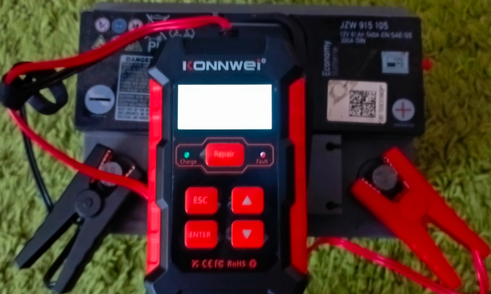

Аккум заряжался обычной зарядкой 3 недели тому назад, стоит при +20, последняя неделя 2019 года, катался у меня на Пасике всё это время. Аккум кстати оригинальный Econom, родной большой спёрли официалы, воткнули этот "эконом"  - он вообще от Половика и на Пассате стоять не должен.
Поставил на восстановление:
Шумит (тихо, чуть громче кулеров компа), чего-то делает:
Посмотрим, чего он там "восстановит".

Сколько примерно подобные девайсы занимаются "восстановлением" АКБ?
Молотит уже три часа.
Сам не греется, батарея прохладная.
Если отключить и потом позже запустить процесс - он же начнёт восстанавливать исходя уже из нового состояния батареи?
Процесс вообще можно прерывать?
Сам спросил - сам отвечу.
Во-первых - включать режим "восстановление" можно только после полного цикла зарядки, до этого момента - нельзя.
Во-вторых - процесс восстановления занимает от 3 до 8 часов, зависит от ёмкости аккумулятора и его убитости.
Так что пока пойду заряжать аккум заново.
Оставляй "до победного"  батарея просто чуть подсевшая судя по показаниям

Поздно. Он мне надоел и я переключил в режим "зарядка".
  03.02.2024 в 16:08, Vasek555 сказал:
Раскрыть
В "зарядке" показал 90%, сейчас уже напихал до 92%.
Сижу смотрю, как зарядный ток плавает...увлекательное зрелище, прям как в стиральную машину смотреть, медитативное состояние навевает...
Кстати - он довольно точный.
Сверил с мультиметром напругу и сопротивление - разница в пару сотых.
