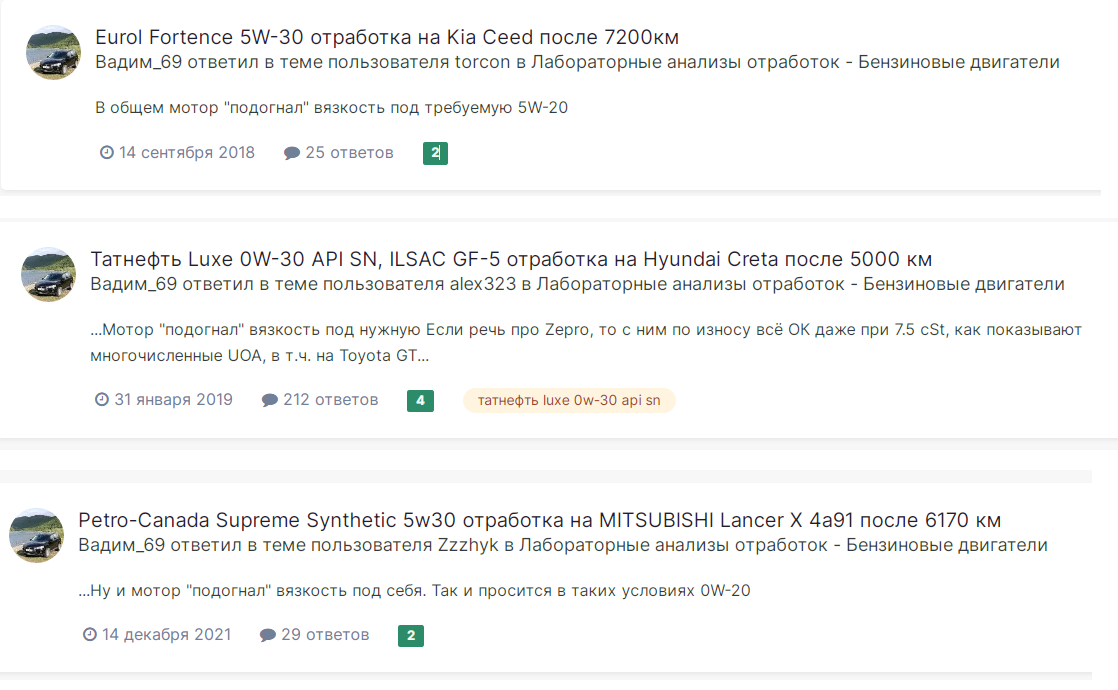

  17.12.2023 в 08:42, Илья1985 сказал:
Фигасе. Интересно.
Раскрыть
Это обычно. Мотор борется с вареной сгущенкой, потому что хочет просто сгущенку.  :pleasantry:
