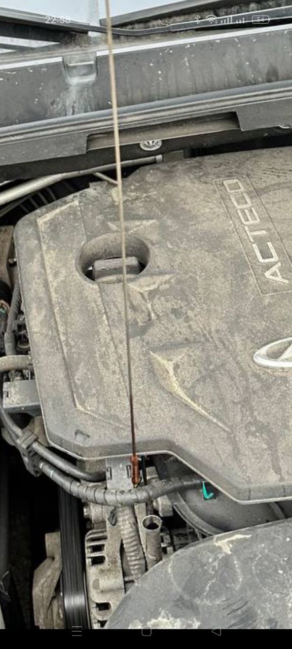

17.07.2024 в 20:49, z3r9 сказал:
Заливаю максимальный уровень. Вот тут написано почему.
Уровень на щупе делают не просто так. Этот уровень - гарантия, что на не ровной поверхности не будет масляного голодания. Для западной части РФ и РБ это мало актуально, но для средней полосы и для южной точно имеет смысл.
Вот так, примерно (фото1) Всё, как в Мурзилке (в РЭ) (фото2)
Р.S: на фото уровень на холодную, после ночного простоя, на улице около 0°. Но если покататься, потом заглушить мотор, подождать минут 15 и посмотреть, то будет примерно так же, ну, может чуток повыше, совсем чуть-чуть)))
