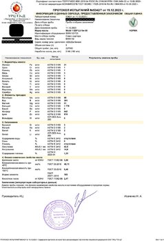

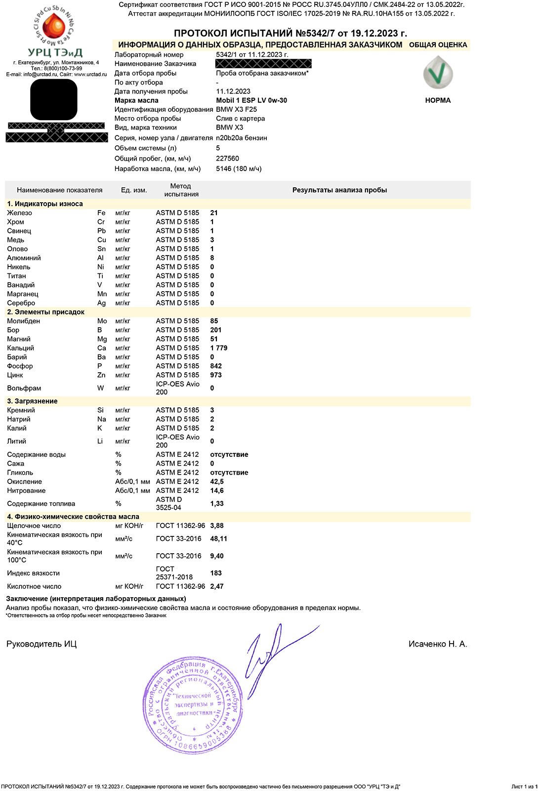

Mobil 1 ESP LV 0W-30 отработка на BMW X3 28i после 5146км
В этот раз отработка получилась нагруженнее, чем прошлые. Нитрация 14.6. А износ после капиталки все уменьшается.
Маслу досталось нормально, по трассе были быстрые обгоны при температуре масла ~105. При аналогичных условиях А3/С3 масла грелись до 112 градусов.
Вязкость просела очень мало, скорее всего только из-за топлива.
Крепкое масло получилось у Мобила:)
Alex_NN да, у него же отличная Shear Stability после 90 циклов, к полимерному загустителю вопросов нет. Даже больше скажу, неплохой коэффициент трения. Ниже чем у ZIC TOP 0W-20 C5 :)
Спасибо за анализ. Мне нравится это масло, делал анализ отработки, нитрация даже почти как у вас была и  все параметры в норме были, плюс у меня ещё бензин стремный был со свинцом.
Alex_NN кстати а почему было выбрано Mobil1 ESP LV 0W-30? :)

Изначально вообще хотел что-нибудь из ll-17fe, которые 0w-20. К тому же ресурсные испытания этих масел проводятся как раз на n20. Но решил пока начать с жидкой 30-ки:)
В следующую зиму залью ESP x2 0w-20, в эту уже опять катаю масло из сабжа. На смену уже стоит ESP 5w-30 на весну, может ливану туда литруху 0w-20, если настроение будет:)
