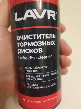

Корпус масляного фильтра промывал при замене масла очистителем тормозов. Может ли он давать дополнительно натрий?
Изменено пользователем Vitaliyyy
Все может быть, я один раз на Прадике карбклинером почистил дроссельную заслонку, в отработке вспыло олово 7ppm, которое потом пропало. :) Так и не понял откуда...
  20.12.2023 в 19:31, Vitaliyyy сказал:
Раскрыть
Очиститель тормозов навряд ли, т.к. щелочь может резину поесть. Но это не очиститель тормозов. А в наш очиститель дисков могли теоретически и едкий натрий запихнуть.

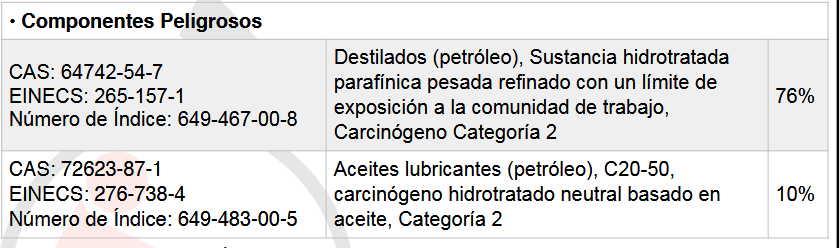

Vitaliyyy  так и есть, полусинтетика, на сайте представляют линейку - AMALIE PRO High Performance Synthetic Blend Motor Oils are formulated with new and more robust engine oil chemistry combined with an optimum level of high quality synthetic and first quality mineral base stocks to provide outstanding engine protection for severe driving situations...  ~ оптимальное количество высококачественного синтетического и первоклассного минерального базовых масел, обеспечивающих превосходную защиту двигателя ...
 В паспорте за апрель 2018 в разделе 3 только zddp указан
AMALIE PRO H.P. 10W30_MSDS.pdfПолучение информации...
  20.12.2023 в 20:45, Сергей Васильевич сказал:
Раскрыть
Для разных стран разные msds. Думаете, с 2016г. по 2018г. состав изменили оставив то же название:)?
