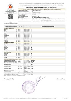

Популярное сообщение Woody331 416 Опубликовано: 21 декабря 2023 Популярное сообщение Поделиться Опубликовано: 21 декабря 2023 Polymerium Xtrans 75W-90 GL 4/5 отработка с заднего дифференциала SsangYoung Kyron после 21 510 км Масло трансмиссионнное: POLYMERIUM XTRANS2 75W-90 GL 4/5 Автомобиль: SsangYoung Kyron 2014 Общий пробег на одометре: 186 600 км Пробег на масле: 21 510 км Срок эксплуатации: 27 февраля-22 ноября (9 месяцев) Режимы: Трасса 50%,город 50%. Объем заливаемого масла: 2.2л блокировка червячного типа Отбор масла: Слив через сливное отверстие. Присадки: не добавлял. Сейчас залито: ZIC GFT 75w-90 gl4\5 11 Ссылка на сообщение

Vasek555 6 124 Опубликовано: 21 декабря 2023 Поделиться Опубликовано: 21 декабря 2023 (изменено) Что опять "вода" ? ...и железа "ведро" настрогало... Изменено 21 декабря 2023 пользователем Vasek555 1 Ссылка на сообщение
Woody331 416 Опубликовано: 21 декабря 2023 Автор Поделиться Опубликовано: 21 декабря 2023 Пакет присадок конечно вообще не похож на тот, что сейчас выставлен у Polymerium . Но что залили то и слили. Первоначальных анализов не делали. Опять же я уверен что заливали именно это масло. До этого заливался всегда Zic GFT 75-90. Ссылка на сообщение
Woody331 416 Опубликовано: 21 декабря 2023 Автор Поделиться Опубликовано: 21 декабря 2023 Меня больше смущает не пакеты присадок, а то что масло не способно держать вязкость. Что на одной машине провалилось ,что на другой. Я конечно могу еще провести эксперимент , но боюсь это дорого мне обойдется. Можно попробовать залить на 5-7 тысяч и посмотреть что с ним произойдет. 1 Ссылка на сообщение
SL1 5 112 Опубликовано: 21 декабря 2023 Поделиться Опубликовано: 21 декабря 2023 Для корректного понимания ситуации надо делать тест этого (или этих) масел с внедорожника другого владельца. Woody331 Ни чего не имею против Polymerium и некоторые масла очень даже нравятся но, думаю, вам надо более критически относиться к отзывам на форуме. Если цель посмотреть что будет, то все нормально. Если цель не навредить, то тогда проверенные бренды и места, тем более, у Вас внедорожники. Есть же на форуме тесты трансмиссионных масел на пятно износа и нагрузку сваривания. Они более показательны, чем состав. Еще низкотемпературные свойства и пену измерить. А состав, эстеры, АН и т.п. это ни о чем. Не понимаю, почему Polymerium не делает именно этих тестов? 3 Ссылка на сообщение
maxxf 138 Опубликовано: 21 декабря 2023 Поделиться Опубликовано: 21 декабря 2023 (изменено) 3 часа назад, Woody331 сказал: Пакет присадок конечно вообще не похож на тот, что сейчас выставлен у Polymerium . Но что залили то и слили. Первоначальных анализов не делали. Опять же я уверен что заливали именно это масло. До этого заливался всегда Zic GFT 75-90. По пакету похоже на анализ от 06.05.2022 https://www.oil-club.ru/forum/topic/77534-polymerium-xtrans-2-75w-90-gl-45-svezhee/?do=findComment&comment=2651865 Изменено 21 декабря 2023 пользователем maxxf 3 Ссылка на сообщение
Woody331 416 Опубликовано: 21 декабря 2023 Автор Поделиться Опубликовано: 21 декабря 2023 maxxf О это он и есть, спасибо большое, я на последний смотрел, я уже подумал лаборатория ошиблась. Ссылка на сообщение

Популярное сообщение Polymerium 7 048 Опубликовано: 21 декабря 2023 Популярное сообщение Поделиться Опубликовано: 21 декабря 2023 Загуститель был тогда слабый, когда пропал пма нужный с санкциями, но на износ это не повлияло. Для заднего в этом авто это нормально, плюс это мелкая дисперсия которую видит icp. Но загуст да, гавно конечно был для таких условий, но всё же, деструкция у него должна была быть максимум 50%, а тут поболее. А так делали анализы с прадо и 200х, с задних тоже, тех кто ездил даже на 75w, и 75w85, и 75w-90, и 80w-90, от ориг тойот, и других, и износ был +- скакал рандомно, где вязкость роли не играла (эт я не отмазываюсь, кто не знал, будет знать, а то чудесные кпп жигулей и газелей уже бы развалились на дексронах 3 ) 5 Ссылка на сообщение
