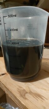

Популярное сообщение Woody331 417 Опубликовано: 21 декабря 2023 Популярное сообщение Поделиться Опубликовано: 21 декабря 2023 Polymerium Xtrans 75W-90 GL 4/5 отработка с заднего дифференциала SsangYoung Kyron после 21 510 км Масло трансмиссионнное: POLYMERIUM XTRANS2 75W-90 GL 4/5 Автомобиль: SsangYoung Kyron 2014 Общий пробег на одометре: 186 600 км Пробег на масле: 21 510 км Срок эксплуатации: 27 февраля-22 ноября (9 месяцев) Режимы: Трасса 50%,город 50%. Объем заливаемого масла: 2.2л блокировка червячного типа Отбор масла: Слив через сливное отверстие. Присадки: не добавлял. Сейчас залито: ZIC GFT 75w-90 gl4\5 11 Ссылка на сообщение
