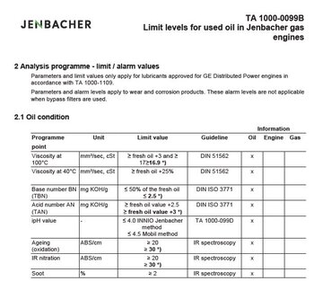

1 час назад, LUBRIGARD сказал:
мы в дальнейшем продолжим измерения именно по ASTM D2896.
И это печально.
2 часа назад, LUBRIGARD сказал:
(во вложении)
(во вложении вырезки из официальных инструкций по эксплуатации основных производителей –Caterpillar, Jenbacher, MAN, MTU, Wartsilla)
Спасибо за развёрнутый ответ! А вложения-то где?

11 часов назад, LUBRIGARD сказал:
В 3-х скринах (где упомянут D2896) стоит ограничение -50% от значений свежего, а это как раз учитывает завышение данного метода.
Есть данные, что TBN (по D4739), в нормальных условиях, бракуется примерно на - 65% от значений свежего. Между 50 и 65% есть разница. которую многие сознательно или нет, не учитывают.
В данных от MAN, вообще конкретные значения, не исключено что это относится к их маслам.
Ещё в одном скрине написано, что D4739 предпочтителен для отработки.

17 часов назад, Stans сказал:
"Как многие здесь прекрасно знают, значение щелочного числа по методу ASTM D4739 будет несколько ниже, мы в дальнейшем продолжим измерения именно по ASTM D2896."
Вот это из всей писанины самое главное;)
 И причем сдесь ГПУ и катерпиляры с манами...проверяете ведь на обычных гражданских авто!
Не забудьте добавить Боинги и Илы :Cherna-facepalm:
ну, а теперь бы понять - зачем смотреть на щелочное по грубому методу 4739, если для свежего указано по точному 2896?
В чем сакральный смысл?
До 1987 года щелочное не смотрели? ))
Ок, если любите искать в масле мел и мрамор - 4739 отлично подходит. Ну так и делайте тогда и свежим 4739. Узнаете - сколько мела было в свежем??
вот реальные стандарты моторных испытаний достать трудно бесплатно, а проекты вполне себе можно. Стр.20 - в перечне есть только 4739 для TBN для мониторинга состояния масла пункты 11.3.3.2 и 11.3.3.3Draft IVB procedure 20170926.pdf

Какой смысл искать изменение параметра - взятого двумя разными методами, где метод для отработки - грубее и не видит слабые основания (пусть их роль в нейтрализации и никакая).
Я ваще не против, если сразу будете снимать у свежих - остаточный мел (нейтрализатор) )). Но только будут очень смешные лица у многих, кто любит свежие оценивать по щелочному , по некоторым маслищам ))))
7 минут назад, Аргентум сказал:
будет не смешно, а правильно. Два метода дадут дополнительную информацию о составе продукта.
