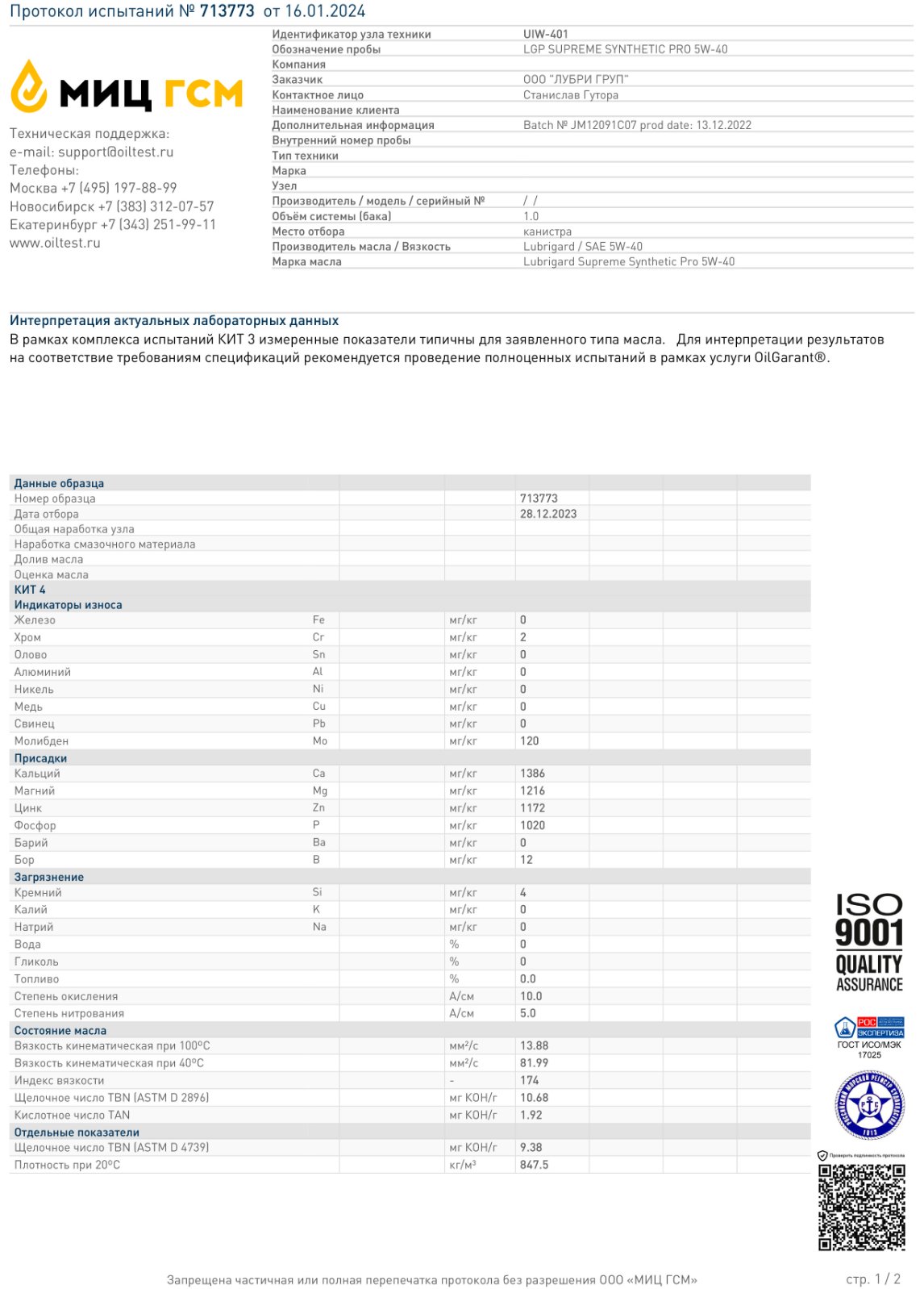

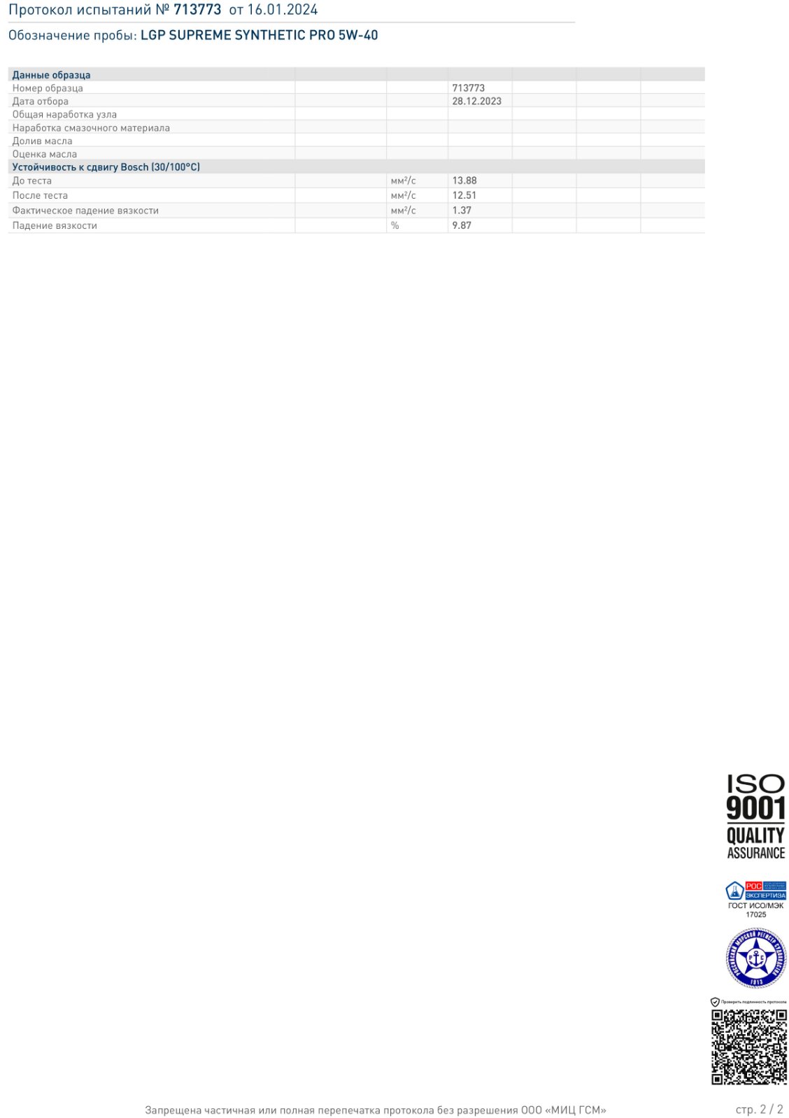

Протокол исследования с TBN по методу ASTM 4739 образца свежего масла из партии, которую вы залили по условиям акции прикладываем.
С исследованием TBN по ASTM 4739 образца работающего масла пока есть сложности связанные с взаимодействием с лабораторией.
Т.к. время подходит к следующему отбору проб предлагаем взять сразу два образца и отправить в две лаборатории: МИЦ ГСМ и УРЦ ТЭиД.
sample_713773.pdf
1 час назад, LUBRIGARD сказал:
Отличный вариант, я в деле! Заодно разрешим главную интригу клуба о выборе лаборатории. Так ли страшен МИЦ ГСМ как его тут некоторые малюют;)? Предполагаю, что не очень:D.
Так более удобочитаемо:
И дорабатываем сводную табличку:

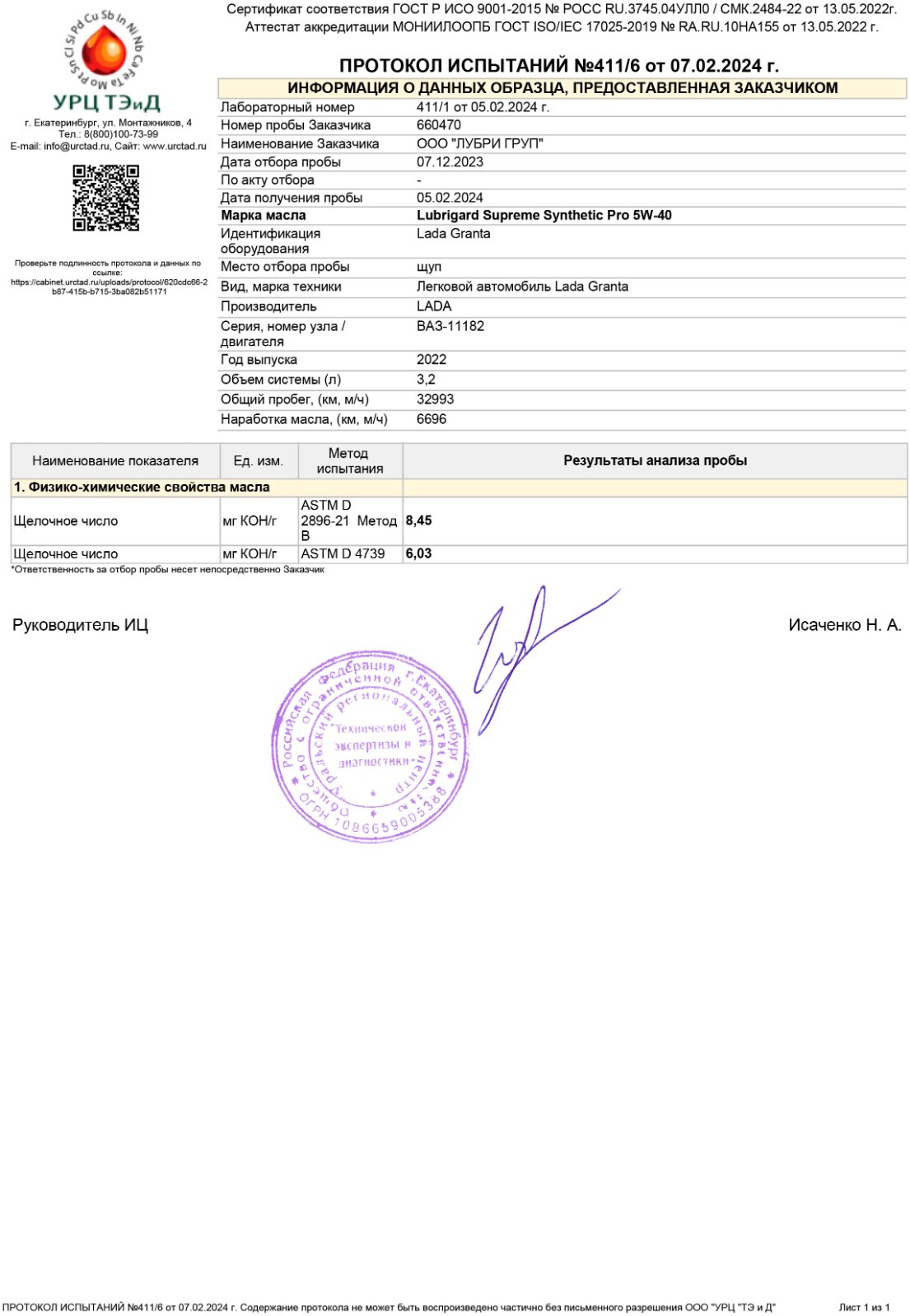

Ну вот и запрошенные щелочное по ASTM D4739 прибыло. Лучше поздно, чем никогда!
