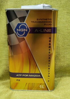

А почему не ws этого же производителя? )
У меня ws уже ждёт лета в Прадик отца, поэтому за анализ спасибо, не думаю что базы разные.
Хочу пояснить, почему написал про sp-4 и ws. Просто  на банке масла АТФ sp-4 у  Xteer sp-4 и ws через запятую написаны.
Раскрыть
Насколько помню но составу xteer отличался от ZIC sp-4 и от ориги Мазды

А например какие? Достойные по качеству и доступнее по цене чем это и ZIC есть варианты?

Я и сам откатал ZIC sp-4, но вот например у этого ngn температура застывания лучше чем у Зика по составу схож, для этого и тестил

Дешевле только у s-oil наверное. Вязкость повыше, но для себя рассматриваю его. А подороже валвалайн.

А вот по тех докам ngn atf mazda lll от ориги достаточно отличается и по индексу вязкости и по КВ, а FZеха хорошая копия.

Дешевле Zic - нет вариантов из импорта. Это гидрокрекинг без эстеров. Из Российского масла, только Polymerium AFT-PRO Multi L/V с эстерами достойный вариант. Анализ на клабе присутствует.

Потому что у меня мазда))) а не тойота))
скорее всего разлили какую то рецептуру Multi ATF. Из нее можно было наделать хоть Honda, хоть Mitsubishi, хоть Toyota - это универсальная ATF в обвертке Special for Mazda. :)

Что то типа united atf 66
Товарищи а как вы думаете, это масло можно использовать вместо
ZF Lifeguardfluid 8 ???
Судя по цвету и характеристикам они близки. Если смотреть на что заменяют ZF Lifeguardfluid 8 из аналогов то получается много пересечений с Декстрон 6 и Zic sp4.
Хочу попробовать это NGN FZ залить в 8 ступенчатый АКПП BMW, zf8hp.
Заливал этот продукт себе в Мазду cx8, масло работает отлично, переключается коробка великолепно на нём.

В целом, можно. Однако на цвет не надо полагаться-к составу цвет не имеет значения.

Это я прекрасно понимаю, не первый день в маслах.
Цвет в данном случае просто к тому что не хочется менять синее на красное, хотя на самом деле пофиг. А вот по составу это вопрос хороший. Я не думаю что есть сильные различия, в основном это всё маркетингpan виджет
Несмотря на схожую вязкость, остальное не гарантировано... Я бы рисковать не стал.
