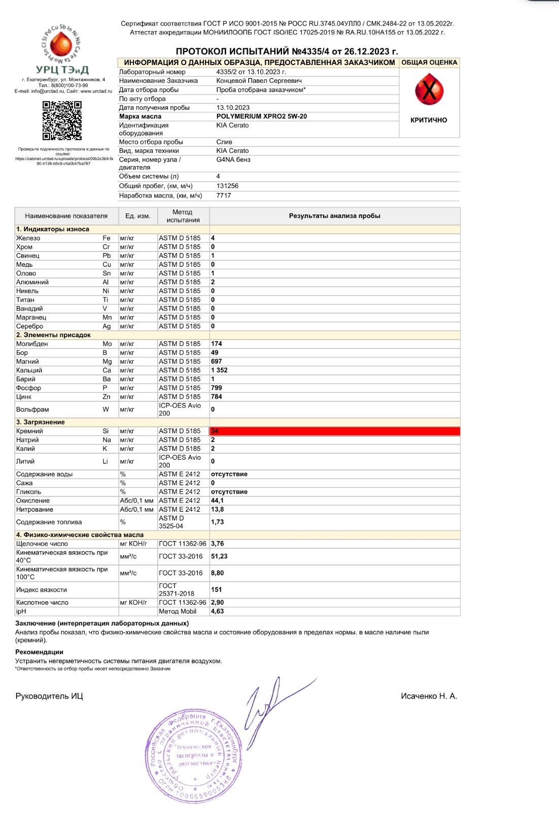

Polymerium XPRO2 5W-20 отработка Kia Cerato после 7717км

Так что там с вязкостью? Осмолилось масло или нет? Или у Mobil загуститель украли:)?

  28.12.2023 в 11:01, SL1 сказал:
Раскрыть
Там всё отлично, оно не проседает)

Так ни кто про просадку не говорит. Наоборот, подозрение на окисление. Масло, конечно, не виновато. Дело в моточасах. Почему в Субару вязкость меньше?
  28.12.2023 в 12:00, SL1 сказал:
Раскрыть
Ну потому что разные машины и двс, как минимум))

Polymerium А какая вязкость у нового товарного масла? И получается, что в Субару она просела?

Дюпелёк Можете дальше петь дифирамбы, я не против. Все в рамках дозволенного. Хочется понять какая-же вязкость у масла и где оно просело, а где нет. А то, может получится, что на малом пробеге оно просело, а на большом нет. Давайте расставим точки над i.
