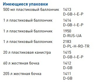

Ещё, раньше у нас в РФ продавали его под арт 1950, а этот из теста 1414.
Идём на оф сайт и в доках смотрим арт. по рынкам сбыта и видим что регион не наш. А значит могли для своего региона гнать на более простой базе, чем для нашего сурового климата.
И ещё, у одного фед.поставщика запчастей на складе есть арт. 1950 и 1414 в разных колличествах. А значит если брать, то надо старый добрый НАШ 1950 :D
1950 тоскин тестировал. 1
Значит нада делать 1950 и сравнивать... Без вариантов...:pardon: Ну само собой кому интересно

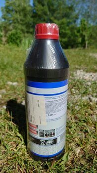

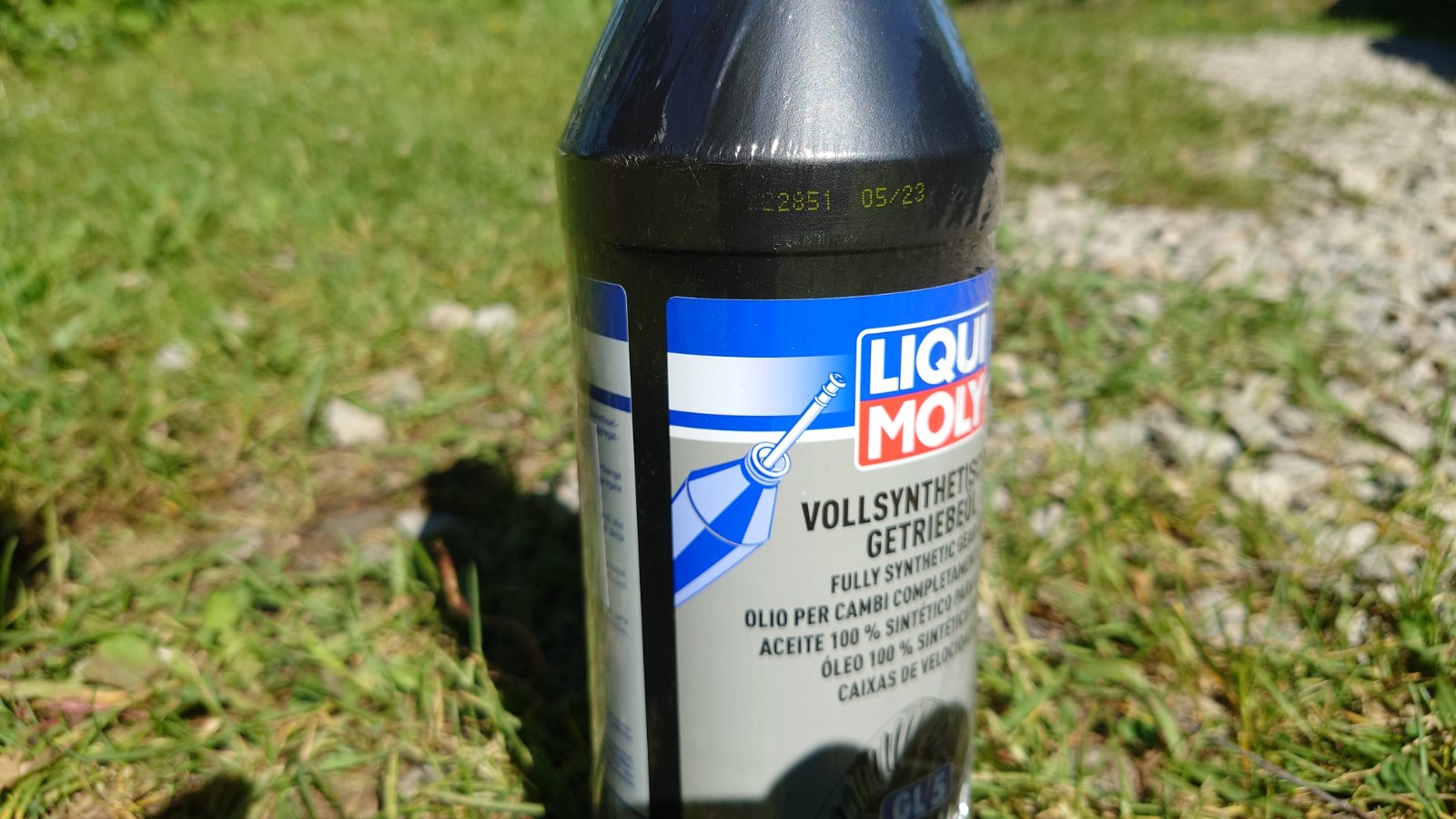

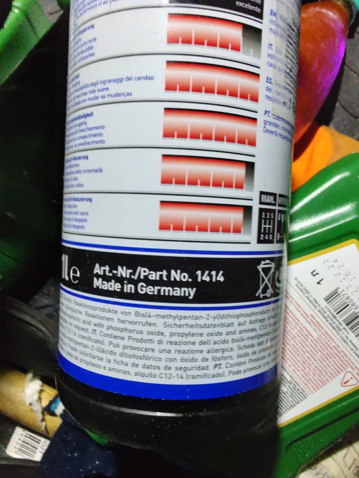

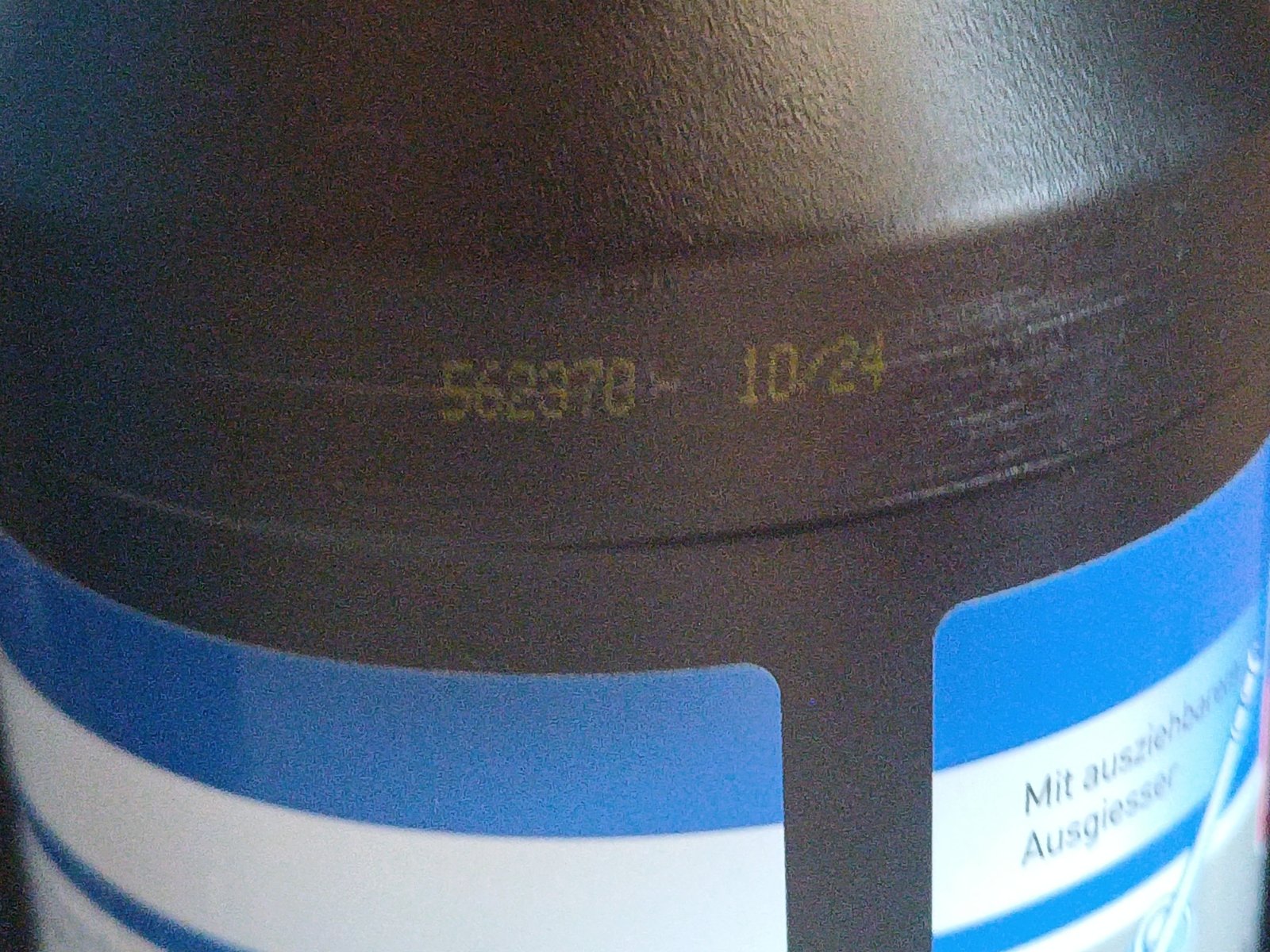

Странно. Замораживал такое-же масло, до -40С, оно осталось текучим и прозрачным. Уточню позже какой у него партномер. Канистру (1л в редуктор) покупал у местного официального представителя. Точечный код на крышке в УФ присутствует.
Сфотографировал канистру. Любопытно, но маркировка похоже одинаковая (не очень резко сфотографировалась). Интересно, где покупался образец для теста, неужели так может быть?

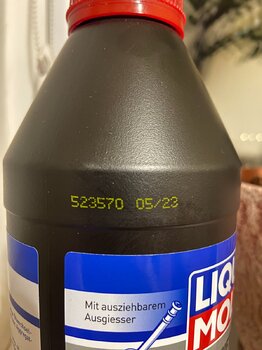

 ликви, просто простецкий тест в морозильнике обычного холодильника меня удивил. Температура -18. Масло артикул 1414 куплено в проверенном месте дата производства 05.23.  Еврол помутнел полностью и превратился в густой кисель перетекает  неспешно, а ликви обсалютно прозрачное подгустело конечно но перетекает прекрасно. Еврол не палёный, такой же экземпляр, я отправлял на анализ. Как выяснили рецептуру поменяли....
Судя по анализу представленному сдесь, Ликви должно было тоже помутнеть как еврол который теперь на кряке, но масло осталось прозрачным абсолютно и довольно хорошо перетекает.
