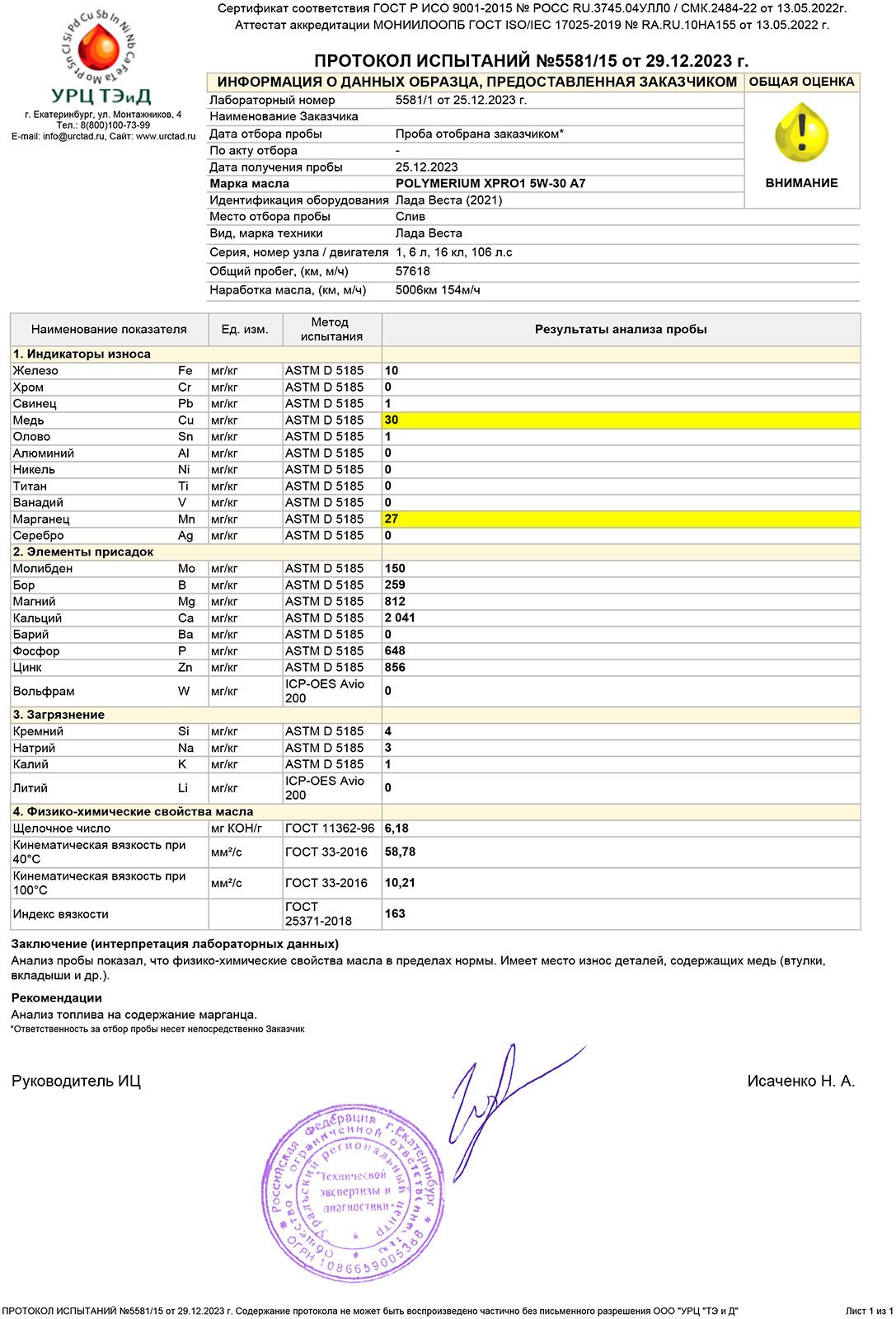

Polymerium XPRO1 5W-30 A7/B7 отработка на Lada Vesta после 5006км

Дюпелёк угар не критичен,но без него было бы лучше. Погуще не будешь в зиму?

Хз, на густафоне как и на миньке расхода не было, пока репу чешу, в поисках Грааля:sarcastic:

1/3 щупа это сколько на Весте? Грамм 150-200?

250-300

От низа до верха 1 литр
Не верю в алюминий 0. Похоже лаба от марганца сбойнула.  Хоть серебро не нашла :sarcastic:
Надо было ещё на редкоземельные металлы анализ делать - там сто пудов полный набор! :rofl:

5w40
