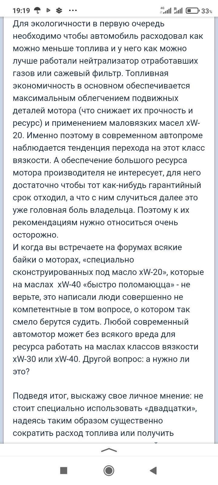

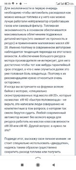

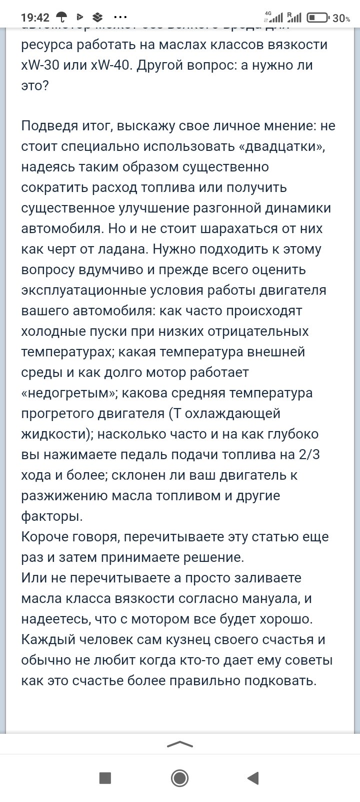

Вот тут простым языком написано относительно М8В и прочих 20-ток, что я на сем форуме уже неоднократно упоминал
  02.01.2024 в 16:43, celer сказал:
Раскрыть
там нет ответа на мой вопрос,
а просто рассуждение, что любая крайность - это плохо, и что к выбору масла надо подходить вдумчиво...
А если я всё же "сделал ошибку в выборе масла", как я это могу понять?
На примере 0w20 залитым сейчас и м8в которое я могу(хочу) залить летом.

Там есть то, о чем я тут говорил- почему в СССР М8В было самым распространённым маслом.
А какие бонусы вы рассчитываете поиметь от М8В в Весте летом? Экономию топлива?)
Для старых вазовских моторов такая вязкость рекомендовалась только на зиму, на лето надо минимум 30-ку. Будете ездить летом на автоле- сократите ресурс своему мотору, у которого совершенно другие температуры и нагрузки чем у того же ГАЗ-53, где масло охлаждалось в радиаторе. Пример волговского двигателя я здесь уже приводил, почему ему ещё при СССР перестали рекомендовать автол. За один сезон на автоле скорее всего визуально ничего не случится, клина мотор не схватит, но при регулярной езде на нём все признаки старости вылезут намного раньше расчётных-попрут газы из сапуна, начнёт мигать "масленка" и т. п. Кому это нужно в угоду каких-то своих "опытов" для отчётов и восторженных лайков на Ойлклабе - ради Бога.
И не удивляйтесь если летом на М8В мотор станет обильно потеть маслом по всем стыкам даже при исправной вентиляции картера, например на "буханке" за 3500 км на долив уходило около 1,5 литров автола при визуальном отсутствии угара и чистых свечах, тогда как на полусинтетике 10W-40 за этот же пробег уходило порядка 0,5 литра.
