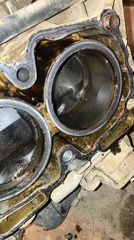

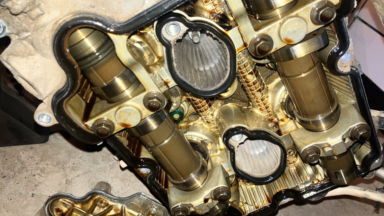

Случилось грустное у коллеги.
Forester SJG 2018 года, правый руль, сток, аукционный автомобиль  (оценка 5), привезен в Россию с пробегом 15 000 км. В РФ 2 года, сейчас пробег 51 000.
С момента привоза лилось бочковое масло Idemitsu Zepro 5w30 в очень известном и большом сервисе города (Интеравто), интервалы замены 6000-6500. Последняя замена масла была за 5500 км до поломки, было залито  бочковое moly green pro s sp 5w-30 в другом сервисе.
Перестала дуть турбина, давление на нуле. Вскрытие показало, что забило масляные сеточки подачи на вал турбины, масляное голодание. Крыльчатка сколота. Мотор очень грязный. Турбину на замену, мотор в разбор и на помывку.
Какие есть предположения почему так произошло?
6A2C51DA-4E5F-4F3D-89B7-34F8380E46FE.jpgBB921696-ECAD-44B0-BB0C-A6F2EA4B670C.jpgDE651F3B-EB23-4C74-8662-015A716B282B.jpg
Возможно в Японии за все 15т.км ни разу не меняли масло и при этом набежало много моточасов, вот и лакировка такая вышла и шлам образовался, а тут в России понемногу отмывался  и ,соответственно, закупоривал тонкие места.
У меня есть свой наглядный пример-предыдущий владелец одного из семейных авто не менял масло 18т.км (первая замена 2т.км, вторая 10700км и всё), я покупал авто при пробеге 28700 и под клапанной крышкой была полная ж... Полнозольник Wolf Vitaltech 5w40 за 2т.км стал на щупе похож по консистенции на томатный сок, кое-как шлам вымыл, ну а  лак уже не так страшен.

Был вопрос: как же так, масло заливал и двиг загадил? Может минеральная подделка?
Я ответил: нет, можете быть уверены, это была синтетика.

Ну не знаю может сейчас такие масла пошли. в 2010 году привезли с Германии опелек (с книжкой обслуживания) с пробегом 92 тыс.км если не ошибаюсь. Вот за 92 тыс.км меняли масло всего лишь 3-й (три) раза и все на этом. Вскрывали в связи с заменой мс колечек, движок был чист. Тоже думал, что будет там много грязи. На днях у себя городе заезжал в Субару центр. Спросил масло для замены, они сказали только бочковое оригинальное масло "субару" но сумма была подозрительно дешевой 17 тысячи тенге (за 5 литров) в рублях где то 3400 тысячи. На вопрос, именно какое масло под "субару" не ответили.
Это мой двигатель EJ204 стоял на субару Импреза 2006 года. пробег 202000 тыс. насколько правда не могу сказать. я брал с пробегом 155000 тыс. с масложором.  Бывший владелец лил Мобил 3000 5w40. После покупки я один раз залил Аvol 5w40 (раш) на 5 тыс. км.  Бардаль 5w40 на 5 тыс. далее заливал только Petronas sintium 3000e. При пробеге 202000 км. просто поменял двигатель из за расхода (на 5 тыс. брал где то 2 литра да и тяга была не та). Недавно снятый двигатель забрал знакомый субарист. Вскрыл ставит "головы" от своего еж20. К стати ож все время заливали феликс видимо до меня долго не меняли.

  02.02.2024 в 04:03, shnt сказал:

А отработка в бочках не могла быть?
А то ходят разные байки, про то что крупные сервисы скупают(сливают) отработку, потом ее прогоняют через фильтры и по новой заливают(продают) клиентам

  10.02.2024 в 15:32, Xuanimo сказал:
Раскрыть
Мы этого никогда не узнаем уже
Но очень интересно повел себя сервис когда турбина перестала дуть. Машина была отогнана в этот же сервис где менялось сервис, они якобы чтото сделали и все работает.
Машину забрали, а все оказалось также. При попытке вернуться в сервис было сказано что надо записаться повторно и что запись только через 10 дней..... машина поехала на другой сервис, где вскрытие показало что там п....здец.
В Интеравто скорее всего вскрыли поняли проблему и всякими правдами неправдами "скинули" машину, чтобы она не возвращалась.
