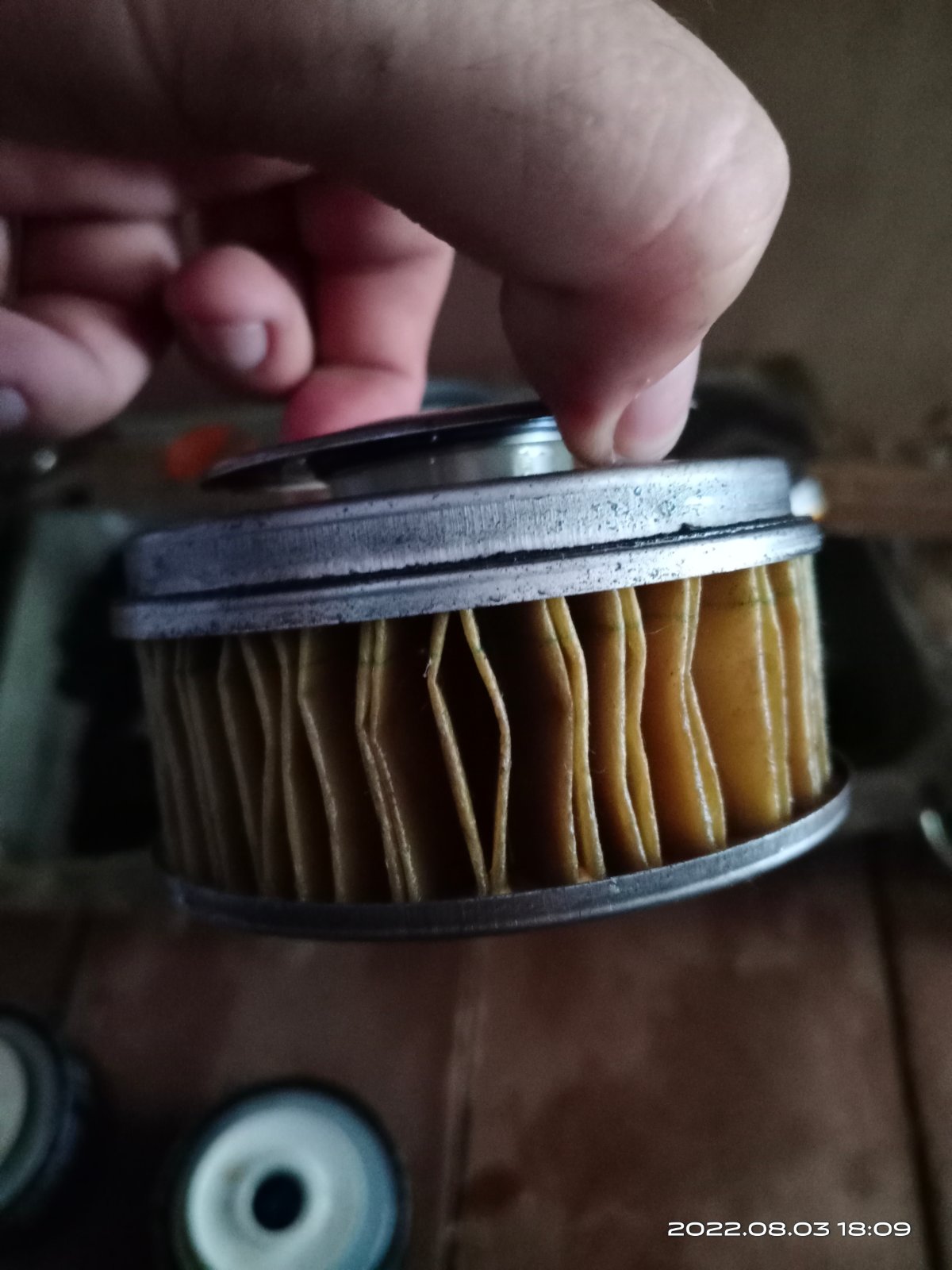

Состояние фильтра за 11 месяцев 12000км и 257ч масло и авто в подписи, бумага жесткая, при надавливании ломается, катушка приклеена крепко  клапан мягкий, свою форму восстанавливает.

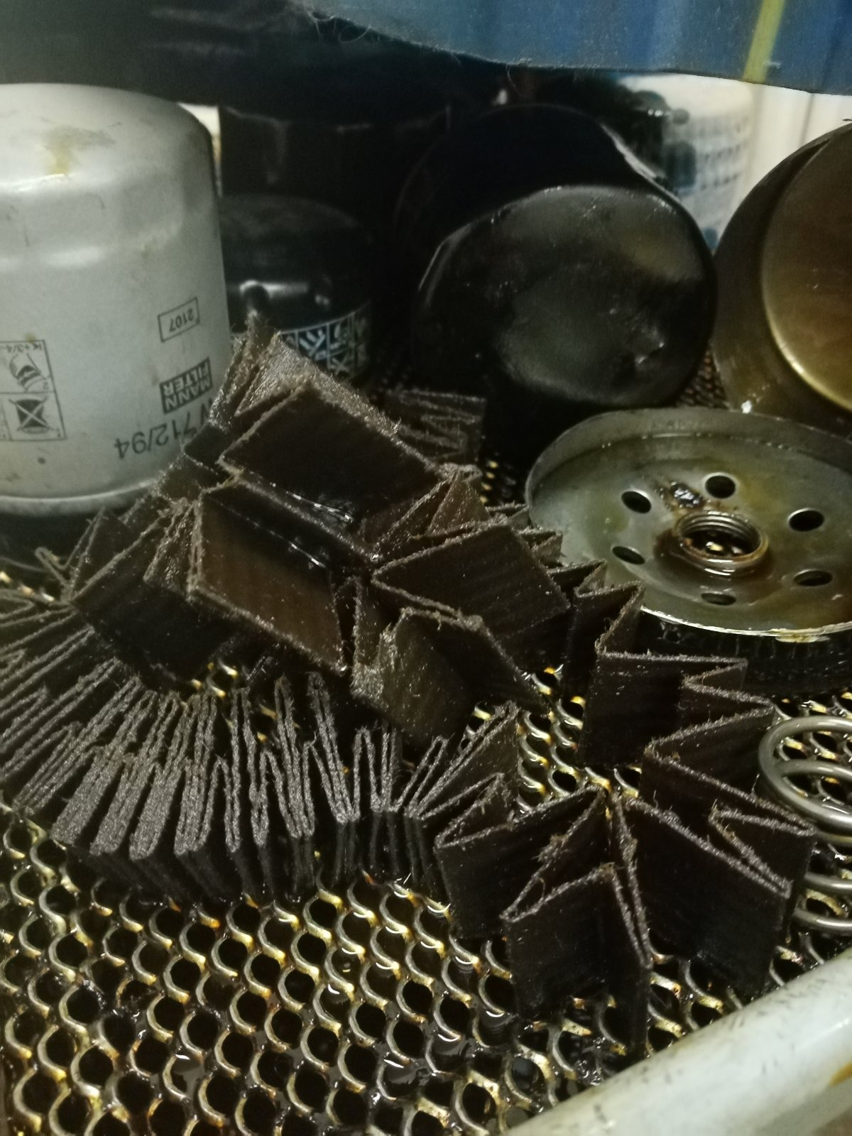

откатал 100 с небольшим часов,пильнул фильтр ,не впечатлил,больше ставить не буду,бумаги кот наплакал(в реношной шайбе походу больше:sarcastic:)бумага хлюпенькая,противосливной как из промокашки и полудубовый,как то так

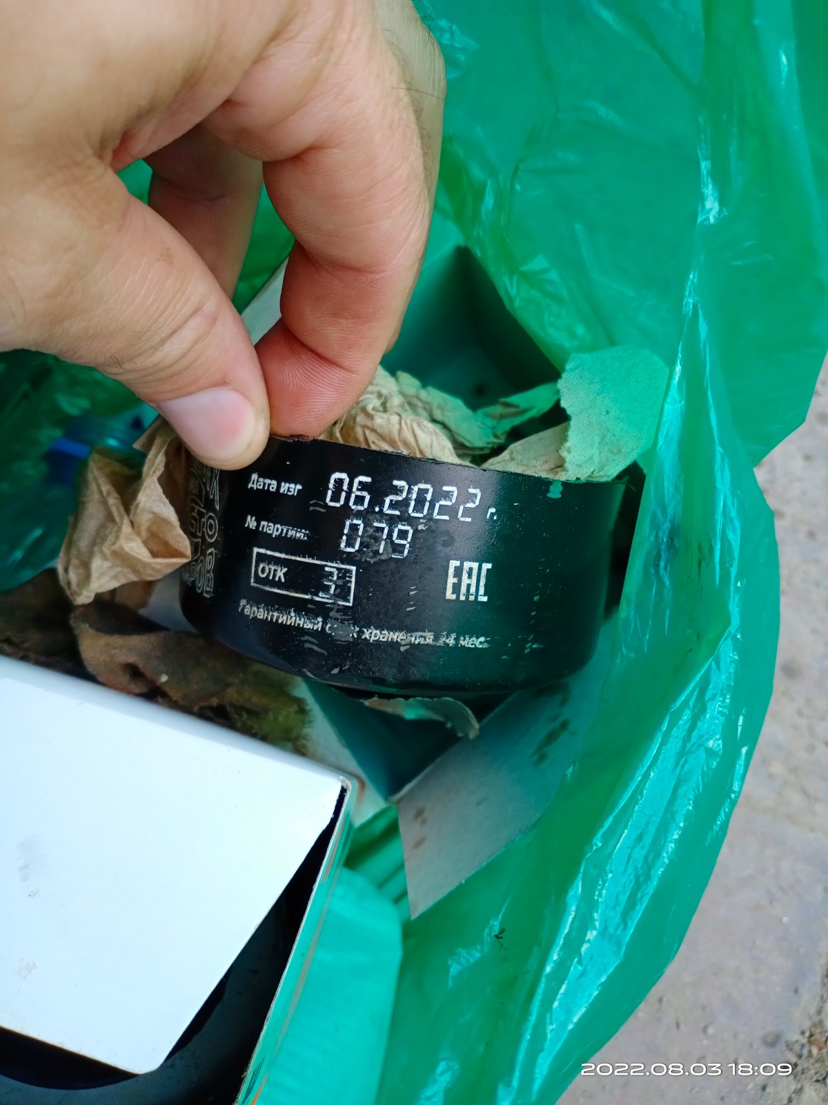

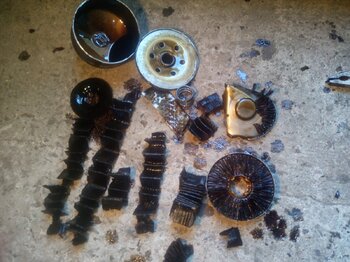

Хьюстон у нас похоже проблемы, сначала меня смутило качество бумаги в Ливнах,слишком легко рваться стала. А теперь похоже салют стал экономить. Вот уже послевоенный салют после 200 км промывки (не с моей машины,но ставил -снимал лично) Вообще не порадовал,кривая и пожамканная бумага по всей окружности.
  03.08.2022 в 16:50, Максим Л. сказал:
Раскрыть
Ну вот и славно, а то хто то. На меня огорчился, когда я писал шо мне не зашёл энтот фильтер:sarcastic:
импортозамещение по бумаге не удалось похоже. Как бы ещё биг с китайской бумаги на вот такую вот флю флю не перешёл.
