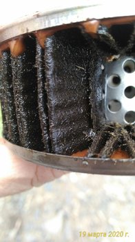

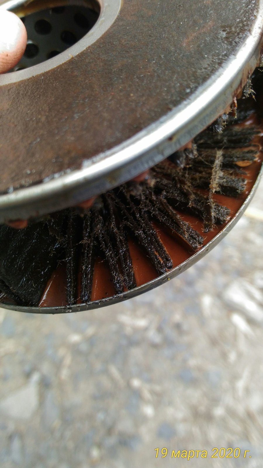

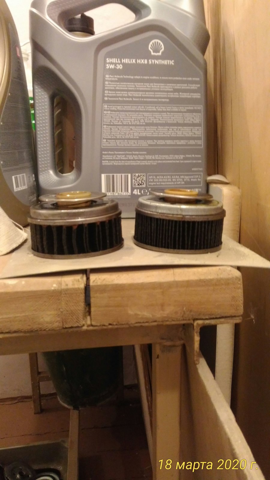

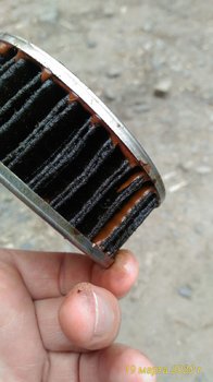

Ну вот и сюрприз от салюта,короче оба фильтра с моей машины,но какие же они разные,оба 2019 года, только на одном было написано гарантия 12 месяцев,на другом 24 месяца, масло shell helix hx8 5w40 250 часов и 300(этот получше выглядит) дырок нет,клапана работают,но блин штора. Смотрите сами, это необъяснимо,или два завода или я х.з
Максим Л. ,  если ты думаешь, что на таких фото хорошо или достаточно видно штору, то ... ты сильно ошибаешся.
На сколько я помню, у салюта штора сложена с не симметричными складками: один лист складки длинный, второй короткий;  потом на следующей складке наоборот: короткий - длинный. И так по кругу.
Шторы разверни хоть ба на 10 см.
Думаю, тут не более чем разный растопыр ребер, разная равномерность укладки. Т.е. разные смены или даже разная заправка сырья на одном и том же конвеере. Собственно, меня салют никогда не впечатлял.

Сергей Николаевич м-укладка это я знаю, сегодня разверну,ну опять же если это станок укладывает,то по идее одинаково то должно быть,или у них какой то эксклюзив раритет типа машинки Зингер.

На видео и видно, что руками собирают. Ну тогда ясно, главное что шторы целые и не поведенные. Ставить можно,но бумагу сегодня разрежу,гляну,выложу.
10 часов назад, Сергей Николаевич сказал:
Разрезал, перед этим просветил обе катушки, всё хорошо дырок нет, действительно такая укладка,ну работу выполняет и слава богу,бумага крепкая, хорошая.
